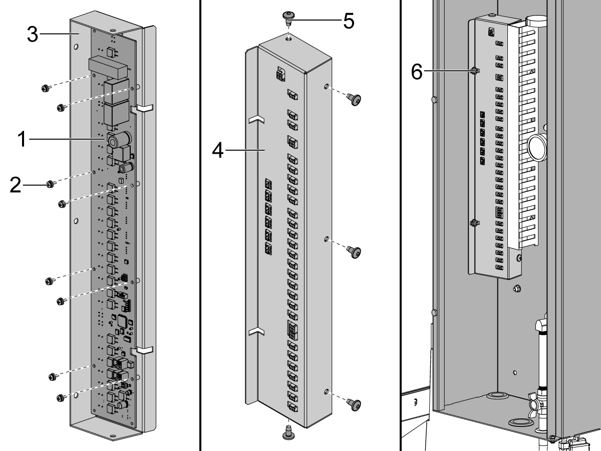

이 절차는 윤활 패널의 CAN 보드와 밀링 및 선반의 스핀들 헤드를 교체하는 방법을 알려줍니다.
이 절차는 다음 서비스 키트에 적용됩니다.
  • 93-32-0916: SVCKIT CAN SPINDLE HEAD ASSY MILL
  • 93-32-0913: SVCKIT CAN SPINDLE HEAD ASSY LATHE
  • 93-32-0884: SVCKIT CAN LUBE PANEL ASSY
Removal
 [POWER OFF]를 누르십시오.
주회로 차단기를  OFF 위치로 설정합니다.
주회로 차단기를 잠급니다. 승인된 안전 태그가 있는 승인된 잠금 장치를 사용합니다.
스핀들 헤드 보드
스핀들 헤드의 커버 [1]를 제거하십시오.
브래킷 [2], 보드 및 스크루를 제거합니다.
커버와 브래킷은 밀의 경우 [3], UMC의 경우 [4], 선반의 경우 [5]에서 찾을 수 있습니다.
참고: 나중에 다시 사용할 수 있으므로 덮개를 보관하십시오.
윤활 패널 보드
하드웨어 [1]을 제거하여 윤활 패널에서 브래킷과 덮개 [3]을 제거합니다.
하드웨어 [2]를 제거하고 브래킷 [3]에서 덮개를 제거합니다.
브래킷에서 하드웨어 [6]와 보드 [5]를 제거합니다.
참고: 보드만 교체되며 기존 브래킷, 덮개 및 하드웨어는 나중에 재사용할 수 있도록 유지합니다.

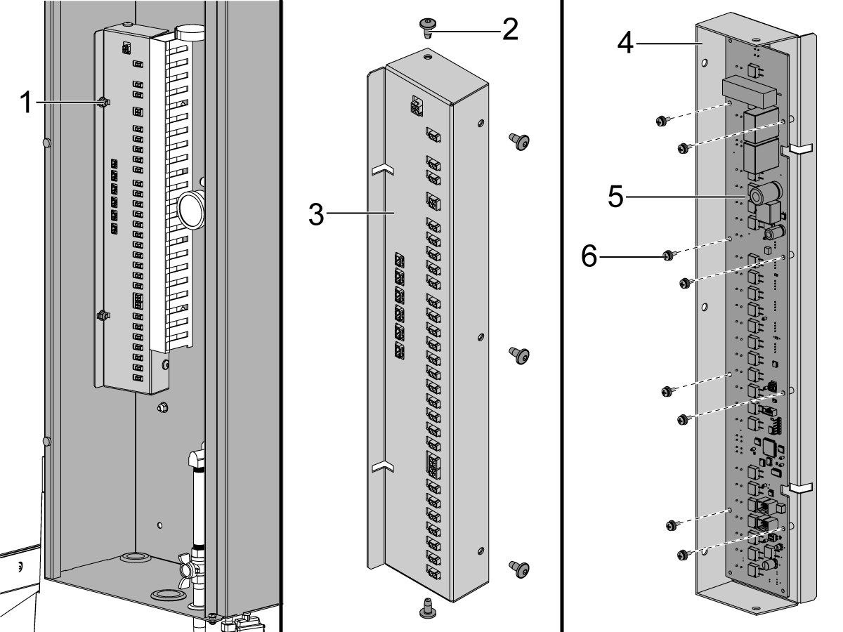

Replacement
스핀들 헤드 보드
참고: CAN 통신 케이블은 장착하면 접근이 어려우므로 장착하기 전에 보드에 연결하십시오.
이전 보드가 제거된 동일한 위치에 제공된 하드웨어로 새 보드 [3]와 브래킷 [2]을 장착합니다.
커버 [1]를 설치하십시오.
윤활 패널 보드
기존 하드웨어 [2]를 사용하여 새 보드 [1]을 기존 브래킷 [3]에 부착합니다.
기존 하드웨어 [5]를 사용하여 브래킷 [4]에 커버를 부착합니다.
기존 하드웨어 [6]와 함께 윤활 패널에 어셈블리를 부착합니다.
윤활 패널 PCB에는 "spare"로 표시된 여러 입력 및 출력이 포함되어 있습니다.
S1 - S6 라벨이 붙은 예비 입력[1]과 예비 출력[2]은 범용으로 사용할 수 없습니다.
참고: 이 입력 및 출력은 윤활 패널 PCB를 교체할 필요가 없는 방식으로 향후 기계 옵션을 생성할 때 사용할 수 있도록 기계에 포함되어 있습니다.
