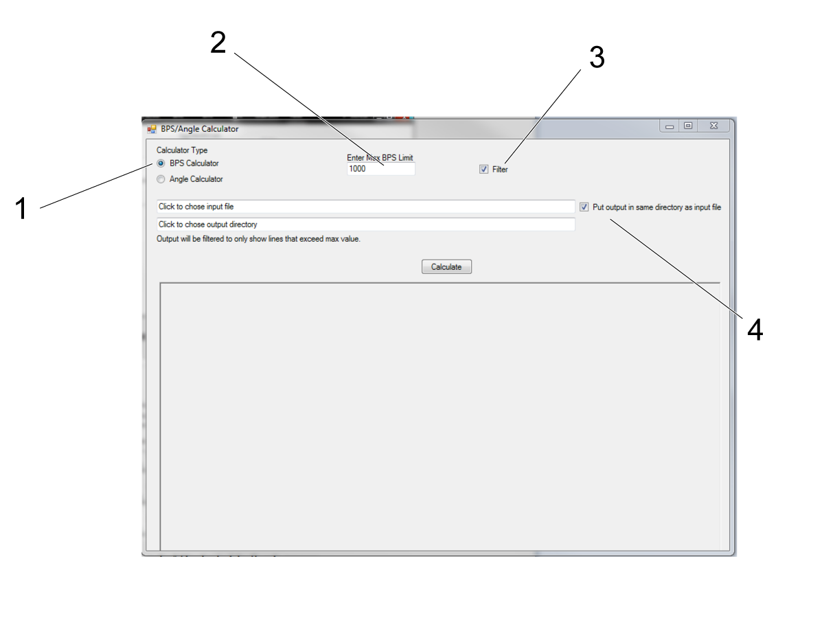

초당 1000 블록(BPS) 계산기 프로그램을 사용하여 G 코드 프로그램을 분석하여 1000 BPS 제한을 위반하는지 확인합니다.
지침
 초당 1000 블록 계산기 프로그램 다운로드
참고: 파일을 압축 해제하십시오.
BlocksPerSecond - Angle Calculator.exe를 실행하십시오.  BPS 계산기 [1] 라디오 버튼을 체크표시하십시오.  최대 BPS 제한 입력 [2] 상자에  1000 을 입력합니다.  필터 [3] 상자에 체크표시하십시오.  출력 파일을 입력 파일과 동일한 디렉토리에 저장 [4] 상자에 체크표시하십시오.

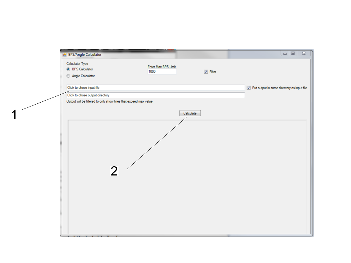

 클릭하여 입력 파일 선택 [1] 상자를 클릭합니다. 검사할 G코드 프로그램을 선택합니다.  계산 [2] 버튼을 클릭합니다.

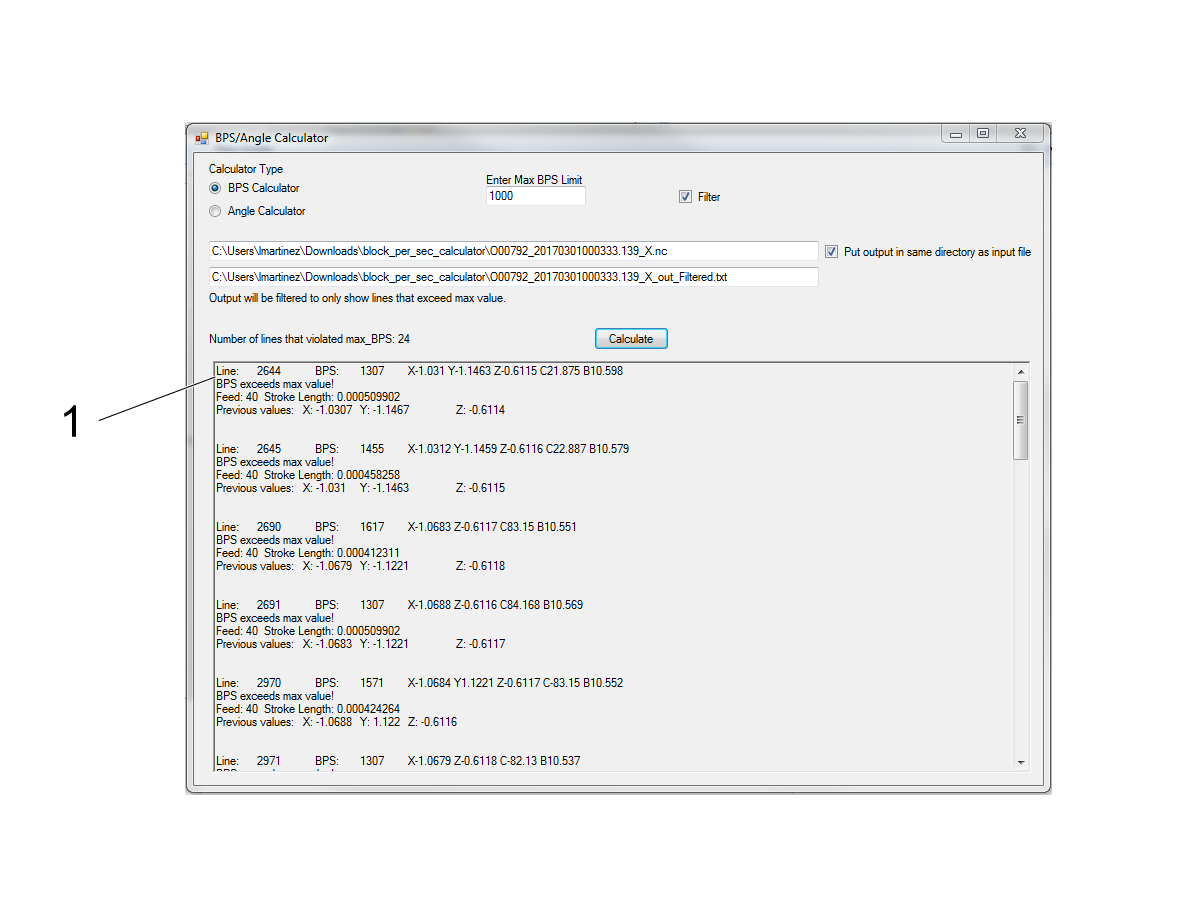

초당 최대 BPS를 초과하는 라인의 보고서[1]가 생성됩니다. 보고서(xxxxxx_out_filtered.txt) 파일은 입력 파일과 동일한 폴더에 저장됩니다.
