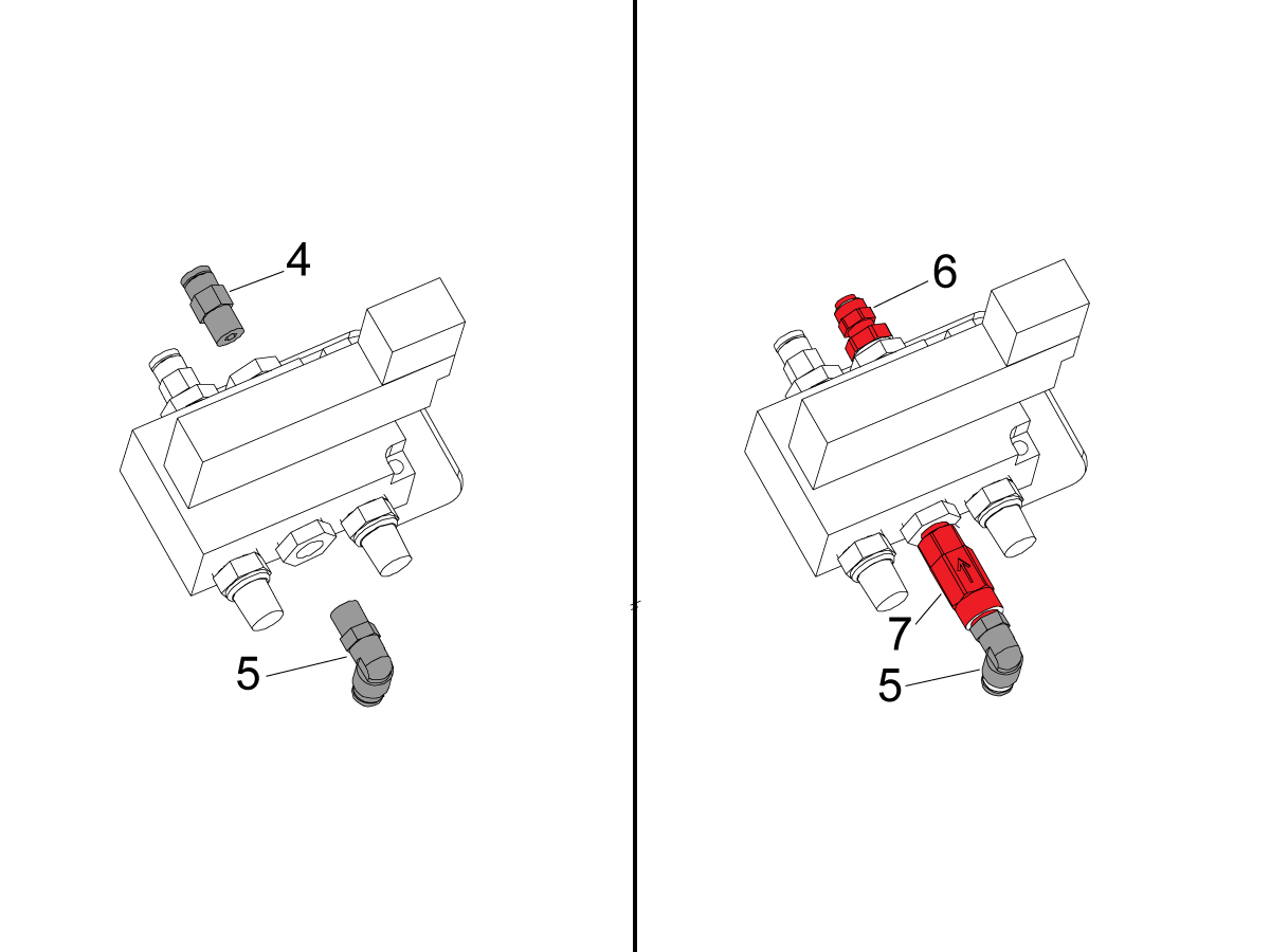

5.4 Cambiador de herramientas de montaje lateral -Válvula de no retorno del alojamiento - Reemplazo
SMTC -Válvula de no retorno del alojamiento - Sustitución
AD0534
Revisión B - 04/2026
Este procedimiento describirá cómo reemplazar la válvula de retención en el lado del cilindro de aire del cambiador de herramientas a un accesorio de compresión y mover la válvula de retención al lado del solenoide.
Requisitos de la máquina:
  • Control clásico de Haas M18.XX e inferior.
El siguiente kit corresponde a esta instrucción:
  • 93-3278: KIT DE SUSTITUCIÓN DE VÁLVULA DE NO RETORNO 58-7243 PO
PRECAUCIÓN DE SOLENOIDE: Es posible que algunas de las configuraciones de solenoide no funcionen como se muestra en las imágenes debido al espacio disponible alrededor del solenoide . Si este es el caso, es posible que se deban realizar algunos ajustes para que quepa la válvula de no retorno y el accesorio de compresión.
Hay dos solenoides que puede encontrar, un puerto de 4 y un puerto de 5, deben seguir las configuraciones generales que se muestran en la imagen.
  • Para el solenoide de 4 puertos, la válvula de no retorno [1] debe entrar en el puerto frente al accesorio de compresión en el puerto B [3] y un accesorio para conectar la línea de aire [2] debe montarse en la válvula de no retorno [1].
  • Para el solenoide de 5 puertos, la válvula de no retorno [4] entra entre el reductor [6] y el accesorio de conexión de la línea de aire [5] en el puerto etiquetado como IN. El accesorio de compresión [7] va en el puerto etiquetado como A.

30 pocket, 50T
En el cilindro de aire, reemplace la válvula de no retorno 58-7243 [1a]  & el accesorio en T 58-7244  [1b] por el accesorio en T 58-0914 FITG POLY3/8F NPT1/4M 90 BRASS (compresión de 90 grados) & 58-0562 FITG LBO1/4 NPT1/8M STR [2].
Updated
En el lado del solenoide, inserte la válvula de no retorno 58-2019 [7] entre el reductor y el accesorio de codo [5] en el puerto etiquetado in.
Reemplace el accesorio de conexión PTC en el puerto A [4] por el accesorio 58-16755FITG COMP 1/4 X 1/8 MNPT BR STR o 58-3075 FITG POLY1/4F NPT1/8M 90 BRASS [6].
50 pocket, 50T
En el cilindro de aire sustituya la válvula de no retorno 58-7243 [1a] y el accesorio en T 58-7244 [1b] por el accesorio 58-16708 FITG POLY1/4F NPT1/4M STR BRASS [2] y 58-0562 FITG LBO1/4 NPT1/8M STR, este conjunto tiene el reductor en el cilindro y un tapón [3] .
Reemplace el accesorio de conexión PTC en el puerto A [4] por el accesorio 58-16755 FITG COMP 1/4 X 1/8 MNPT BR STR o 58-3075 FITG POLY1/4F NPT1/8M 90 BRASS [6].

VR 32 Pocket Umbrella Tool Changer
En el cilindro de aire, sustituya el accesorio en T de la válvula de no retorno [1a] & 58-7244 [1b] de 58-7243 por el accesorio en T de 58-16708 FITG POLY1/4F NPT1/4M STR BRASS [2a] y  58-1349FITG PC1/4F NPT1/4M STR BRASS [2b].
En el lado del solenoide, inserte la válvula de no retorno 58-2019 [7]  entre el reductor y el accesorio de codo [5] en el puerto etiquetado in. Reemplace el accesorio de conexión PTC en el puerto A [3] con 58-16755 FITG COMP 1/4 X 1/8 MNPT BR STR o 58-3075 FITG POLY1/4F NPT1/8M 90 BRASS [6].
