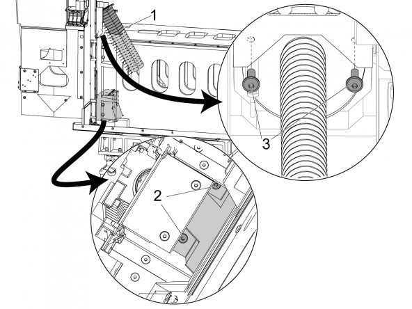

Fjern (2) bunnskruene [2] fra fronten på toppdekselet til Y-aksen. Dette frigir bunnen av Z-akseblåsebelgen.
Vipp Z-akseblåsebelgen [1] mot baksiden av maskinen.
Skru ut (2) skruene [2] fra toppdekselet på Z-akseblåsebelgen.
Skyv Z-akseblåsebelgene [2] ned til du kan nå skruene [1] for motorkappen. Fjern skruene.

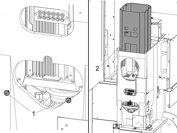

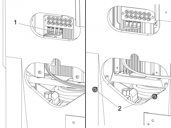

Fjern de (2) nedre skruene [4] fra spindelkoblingsboksen.
Skyv koblingsboksdekselet [3] opp for å vise de (2) fremre motordekselskruene.
6
Fjern (2) fronten på motordekselskruene [1].
Fjern motordekselet [2].
Fjern (2) motorløftebrakettene.

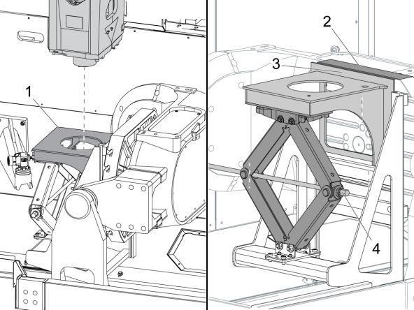

Sett spindelfjerningsverktøyet (SRT) [1] på platen.
Juster SRT parallelt med bordsporene for å få løfteskruen til å vende mot deg.
 Advarsel: SRT er tung. Ikke løft den inn i UMC uten hjelp av en annen person.
Fest SRT til bordet med (4) T-spor skruer [4].
Stram skruene.
Drei hver skrue 1/4 sving mot urviseren.

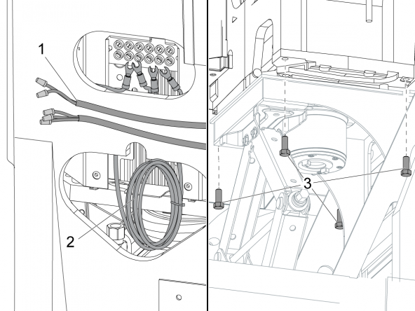

Fare: Etter at maskinen er slått av, vent minst 5 minutter før kobler fra spindelmotorkablene, slik at strømmen kan forsvinne. Vent til spenningsindikator-LED på vektorstasjonen slukkes helt.
Koble spindelmotorkablene fra terminalblokk.
Trekk motorledningene [1] ut av støpet.
Vikle de mindre ledningene [2] til en kveil under koblingsboksen.
Sett ledningsmuttere på motorledningene.
Fjern de (4) gjenværende skruene [3] til spindelmotorenheten.

Installer de (2) løftebrakettene [1].
Sett motorkappen inn i hodestøpet.
Fest de (4) motorkappeskruene [2].
Installer kjølevæskeblandingen uten lager [3] på toppen av spindelmotorenheten.

Koble spindelenkoderkabelen [5] fra T-2200 [1].
Fjern jumperen [2] fra kontakten på spindelkoblingspanelet som har etiketten 500 SPINDELMOTOR OVEROPPHETET MOCON P20. Koble til overopphetingskabelen for spindelmotoren.
Koble til enkoderkabelen [5].
Koble jordledningen [3] til skruen for jordledningen [4].
7
Koble spindelmotorkablene [1] til terminalblokken i koblingsboksen. Kabeltilkoblingene har etiketter.
Fest de (2) fremre motorkappeskruene [2].
Flytt dekselet på koblingsboksen ned.
Stram til dekselet på koblingsboksen med (2) skruer.

Fest de (2) bakre motordekselkappeskruene [1].
Løft Z-akse blåsebelgene [2] til toppen av kolonnen.
Fest de (2) toppskruene [3] for Z-akse blåsebelgene.
Skyv Y-aksens indre banedeksel helt frem. Gå inn i baksiden av kolonnen for å installere de (2) skruene [4] som holder den i posisjon.
9
