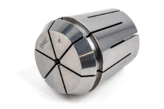

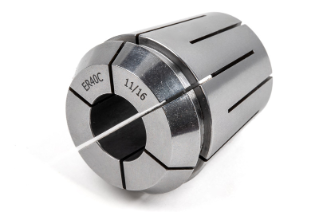

Tuleje zaciskowe ER z prostym otworem – właściwości:
UWAGA: Te tuleje mają zakres zacisku. Używaj najciaśniejszych tulei zaciskowych dostępnych dla każdego chwytu narzędzia, aby zapewnić najlepszy obszar styku narzędzia z tuleją zaciskową przy jednoczesnym minimalizowaniu bicia.
W przypadku narzędzi o średnicy Ø12,2 mm nie należy używać tulei zaciskowych o średnicy Ø12–11 mm. Zastosować tuleję zaciskową o średnicy Ø12,5–11,5 mm. Do ogólnej obróbki można stosować tuleję zaciskową o średnicy Ø13–12 mm.
  • Może być używana do utrzymywania dowolnego typu narzędzia z okrągłym trzonkiem
  • Elastyczne możliwości zacisku różnych trzonków narzędzi
  • Wysoka dokładność i koncentryczność

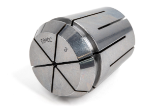

Tuleje zaciskowe uszczelnione ER – właściwości:
UWAGA: Średnica otworu tulei jest równa średnicy trzonka narzędzia. Te tuleje nie mają zakresu zacisku.
  • Pasuje do wszystkich uchwytów tulei zaciskowej ER Haas
  • Zapewnia 100% przepływ chłodziwa przez narzędzie/wrzeciono aż do narzędzia tnącego
  • Konstrukcja zatwierdzona do systemów chłodzenia pod wysokim ciśnieniem do 1100 psi
  • Tuleje zaciskowe z częściowymi tylnymi nacięciami zapewniają szczelność mechaniczną, blokując przepływ chłodziwa
  • Uszczelnienie mechaniczne to rozwiązanie wyższej jakości niż tuleje zaciskowe z uszczelkami silikonowymi lub gumowymi
  • Nie wymaga stosowania pierścienia chłodzącego lub specjalnej nakrętki ER
  • Aby uszczelnienie było prawidłowe, trzonek narzędzia musi w całości znajdować się w tulei zaciskowej i pokrywać wszystkie nacięcia

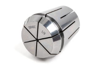

Tuleje zaciskowe do gwintowników ER – właściwości:
  • Średnica otworu tulei jest równa średnicy narzędzia z kwadratową końcówką
  • Dzięki specjalnej konstrukcji płaskie gwintowane trzonki blokują się w tulei
  • Maksymalna koncentryczność i dodatnia siła napędowa
  • Mniejsze wymagania w zakresie luzu gwintu
