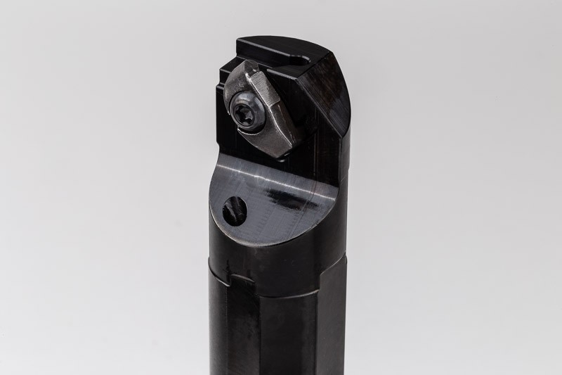

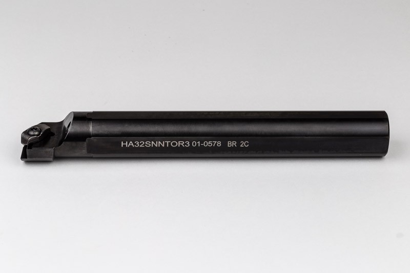

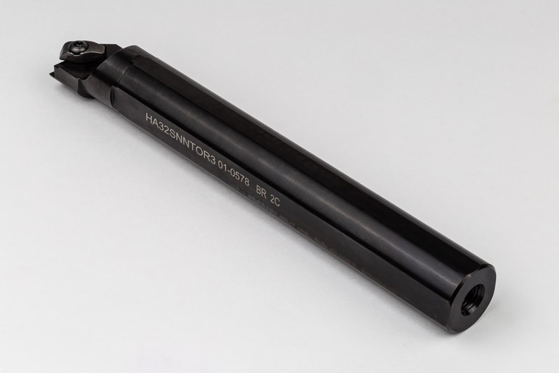

HA32SNNTOR3, wewnętrzny pręt do rowkowania ze stalowym trzonkiem Ø 32 mm, prawa strona, rozmiar wkładki 3
Nr części: 01-0578
HAAS GROOVE 32MM ID HOLDER RH #3 TSC
Cena: 204.95 ( / artykuł)
Cena: 3848.95 ( / artykuł)
Cena: 1145.95 ( / artykuł)
Cena: 153.95 ( / artykuł)
Cena: 692.95 ( / artykuł)
Cena: 1616.95 ( / artykuł)
153.97
2699.97
803.97
107.97
485.97
1133.97
  • Dane techniczne
  • Model 3D (ZIP)
Typ fazowania HN – rowek wcięty Haas
Orientacja narzędzia Wewnętrzne
Rączka narzędzia Prawo
Typ wkładki Profilowanie, Gwintowanie, Rowkowanie
Rozmiar wkładki 3
Rączka wkładki Lewo
[ØD] Min. średnica obróbki 44,0 mm
[ØDMM] Średnica trzonka 32,0 mm
[OAL] Długość całkowita 250,0 mm
[S] Wymiar od środka do wkładki 22,0 mm
Rozmiar gwintu wejścia chłodziwa 1/4"-18
Chłodziwo przez narzędzie Tak
Waga 2,7 funta \ 1,2 kg
Kraj pochodzenia Indie
