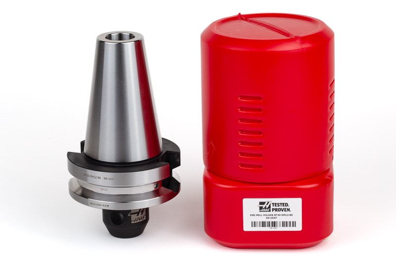

BT50, uchwyt do frezów końcowych 12 mm x narzędzie pomiarowe o długości 80 mm, TSC
Nr części: 04-1047
BT50-EM12-80
Cena: 136.95 ( / artykuł)
Cena: 2998.95 ( / artykuł)
Cena: 892.95 ( / artykuł)
Cena: 119.95 ( / artykuł)
Cena: 539.95 ( / artykuł)
Cena: 1259.95 ( / artykuł)
82.97
2099.97
624.97
83.97
377.97
881.97

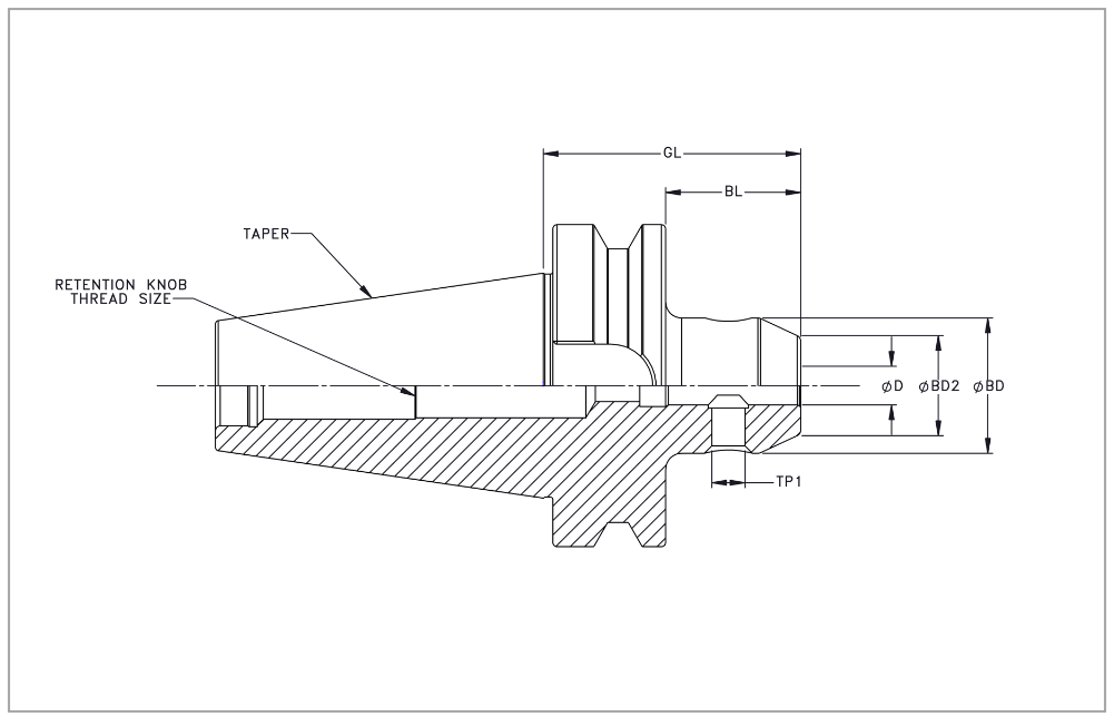

  • Specyfikacje oprawki narzędziowej i śruby dwustronnej
Stożek BT50
[ØD] Średnica otworu 12,0 mm
[ØBD] Średnica korpusu 42,0 mm
[ØBD2] Minimalna średnica korpusu 30,0 mm
[GL] Długość narzędzia pomiarowego 80,0 mm
[BL] Długość korpusu 42,0 mm
[TP1] Gwint M12×1,75
Koncentryczność 0,005 mm
Zrównoważony do RPM 15 000
Tolerancja otworu H4
Rozmiar gwintu pokrętła mocującego M24X3,0
Chłodziwo przez narzędzie Tak
Waga 9,0 funta \ 4,1 kg
Kraj pochodzenia Chiny
