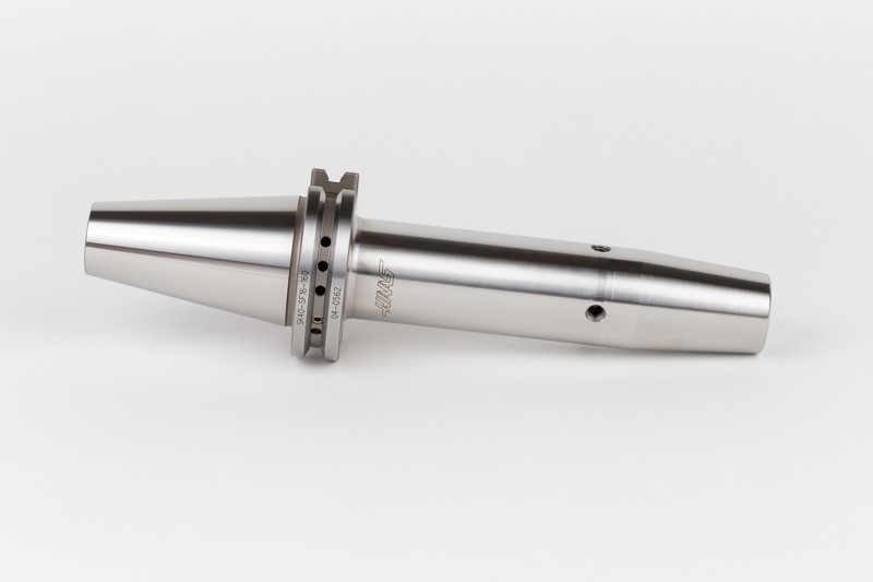

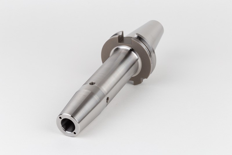

  • Specyfikacje oprawki narzędziowej i śruby dwustronnej
Stożek SK40 \ DIN
[ØD] Średnica otworu 16,0 mm
[ØBD2] Minimalna średnica korpusu 27,0 mm
[ØBD] Maksymalna średnica korpusu 34,0 mm
[GL] Długość narzędzia pomiarowego 160,0 mm
[OAL] Długość całkowita 228,4 mm
[LSCN] Minimalna długość zaciskania 39,0 mm
[LSCX] Maksymalna długość zaciskania 51,0 mm
[SIG°] Kąt 4,5 stopnia
[TIR] Koncentryczność 0,003 mm
Zrównoważony do RPM 25000
Rozmiar gwintu pokrętła mocującego M16-2,0
Chłodziwo przez narzędzie Tak
Waga 3,3 funta\1,5 kg
