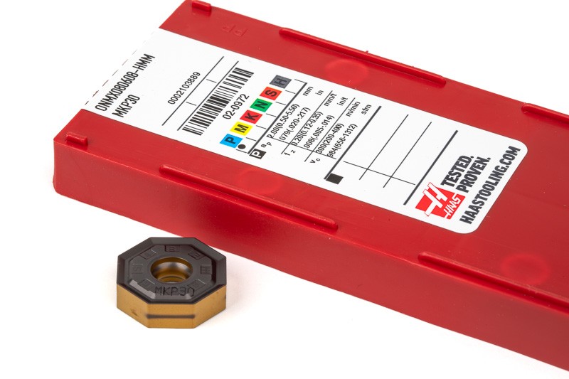

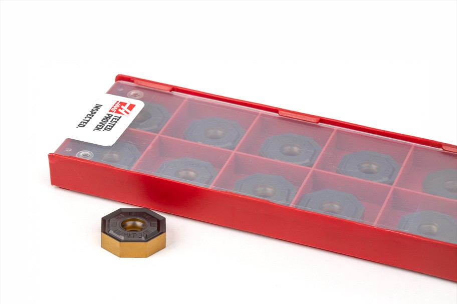

HONP, wkładka z węglika do głowicy frezarskiej, ośmiokątna dodatnia, gatunek MKP30 – zestaw 10 szt.
Nr części: 02-0972
ONMX080608-HMM MKP30

Opis wkładki
HONP – 16-stronna wkładka do frezowania czołowego ogólnego zastosowania
✓ Doskonałe połączenie trwałości i wydajności
✓ Wytrzymała dwustronna wkładka dysponuje 16 krawędziami tnącymi
✓ Doskonale nadaje się do długich operacji planowania miękkiej stali
✓ Ujemny osiowy kąt natarcia i dodatni promieniowy kąt natarcia zapewnia powtarzalną wydajność
✓ Doskonały wybór dla warsztatów, które potrzebują trwałych wkładek
Typ wkładki
HONP
HAAS OCTAGON NEGATIVE POSITIVE
TYP ŚCIEŻKI NARZĘDZIA
FREZOWANIE CZOŁOWE
Krawędź tnąca 45° | maks. głębokość cięcia 0,216" (5,50 mm)
• Ujemny osiowy i dodatni promieniowy kąt natarcia
• Dwustronna wkładka z 16 krawędziami tnącymi
• Specjalna geometria zapewnia jednolitą jakość cięcia i przedłuża trwałość narzędzia
• Wytrzymała wkładka i mocny zacisk

Typ wkładki Ośmiokątne
  Typ ścieżki narzędzia    Frezowanie czołowe
Seria frezów HONP - Haas Octagon - / +
Podstawowy materiał obrabianego przedmiotu K – Żeliwo
Dodatkowy materiał obrabianego przedmiotu P – Stal
Gatunek MKP30
Materiał Węglik
Średnica okręgu wpisanego [IC] 0,795 cala \ 20,2 mm
[INSL] Długość wkładki 0,331 cala \ 8,4 mm
[RE] Promień narożnika 0,032 cala \ 0,8 mm
[D1] Rozmiar otworu na wkładkę 0,22 cala \ 5,6 mm
[S] Grubość wkładki 0,236 cala \ 6,0 mm
[ap] Maksymalna głębokość skrawania 0,217 in \ 5,5 mm
Kąt prześwitu [AN°] 0
Waga 0,1 lb \ 0,1 kg
