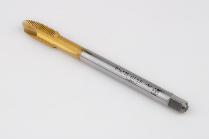

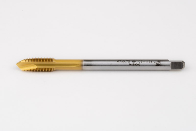

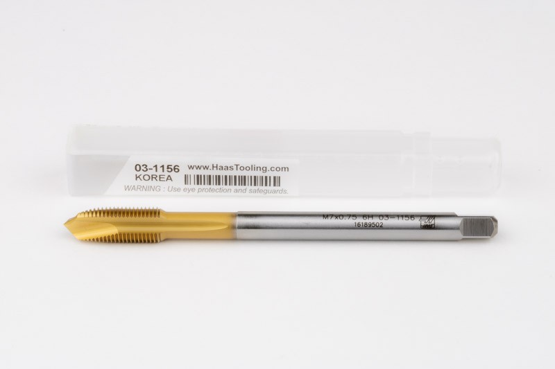

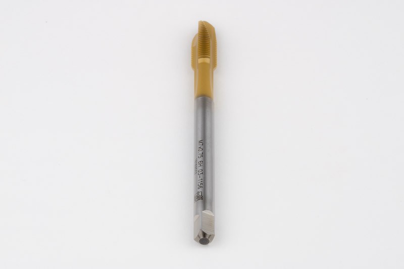

Gwintownik „spiral point” M7x0,75 MF HSS-E, trzonek 5,5 mm x długość gwintu 14 mm, 3XD, gwintownik pośredni, 3 rowki, 6H, powłoka TiN
Nr części: 03-1156
M7 X 0.75 SP PT MULTIPLE MATERIAL TAP
Cena: 11.95 ( / artykuł)
Cena: 173.95 ( / artykuł)
Cena: 51.95 ( / artykuł)
Cena: 6.95 ( / artykuł)
Cena: 31.95 ( / artykuł)
Cena: 72.95 ( / artykuł)
9.97
P – STAL
M – STAL NIERDZEWNA
K – ŻELIWO
S – STOPY WYSOKOTEMPERATUROWE
H – METALE UTWARDZANE
Seria gwintów MF – Metryczny drobny
Rozmiar gwintu M7x0,75
Podstawowy materiał obrabianego przedmiotu P – Stal, M – Stal nierdzewna, K – Żeliwo, N – Aluminum
Typ gwintu Końcówka śrubowa
Typ fazki Gwintownik pośredni
Typ trzonka Prostokątny
Materiał HSS-E
Powlekanie TiN
[TP] Skok gwintu 0,75 mm
Średnica gwintownika 6,2 mm
[ØDC] Średnica cięcia 7,0 mm
[ØDMM] Średnica trzonka 5,5 mm
[L2] Długość fazki 4P - 5P
[L1] Długość gwintu 14,0 mm
[LU] Długość użytkowa 30,0 mm
[OAL] Długość całkowita 80,0 mm
[SS] Rozmiar kwadratowy 4,3 mm
[NOF] Liczba rowków 3
[FHA°] kąt nachylenia spirali 0
Długość/średnica 3 X D
Limit skoku 6H
Waga 0,1 lb \ 0,1 kg
