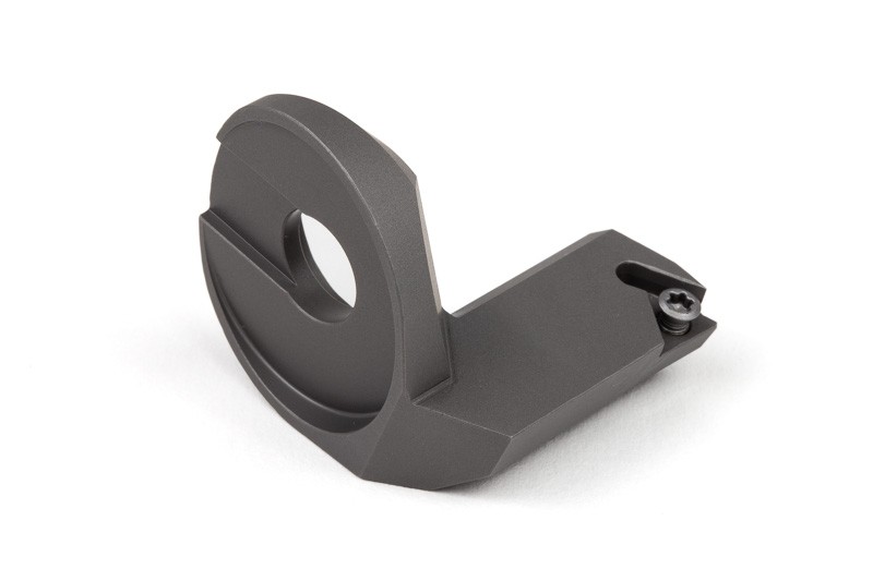

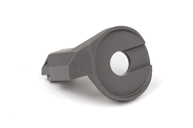

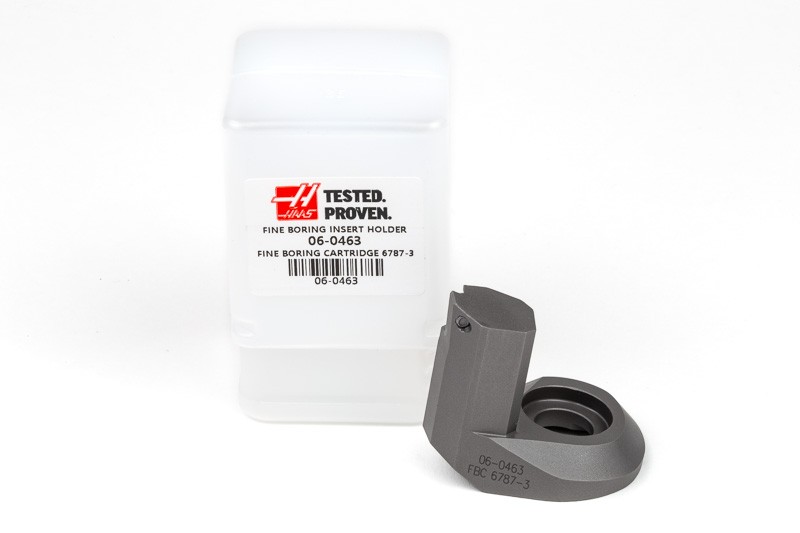

Kaseta wytaczarska do obróbki wykończeniowej Ø [36] 104,9 - 125,1 mm (4,13 - 4,925") / Ø [46] 124,9 - 154,1 mm (4,917 - 6,067")
Nr części: 06-0463
FINE BORING CARTRIDGE 6787-3
Cena: 272.95 ( / artykuł)
Cena: 5948.95 ( / artykuł)
Cena: 1770.95 ( / artykuł)
Cena: 237.95 ( / artykuł)
Cena: 1070.95 ( / artykuł)
Cena: 2498.95 ( / artykuł)
218.97
4174.97
1242.97
166.97
751.97
1753.97
  • PRĘDKOŚCI I WARTOŚCI POSUWU
Typ uzębienia Wykończenie
Typ Wkładka
Zakres wytaczania [ØD1] 104,9-125,1 mm (4,13-4,925"), 124,9-154,1 mm (4,917-6,067")
Rozmiar złącza 46, 36
Rozmiar gniazda wkładki TPGH1103ㅁㅁ
[OAL] Długość całkowita 41,33 mm
Kąt prześwitu [AN°] 3
Waga 0,1 funta \ 0,1 kg
