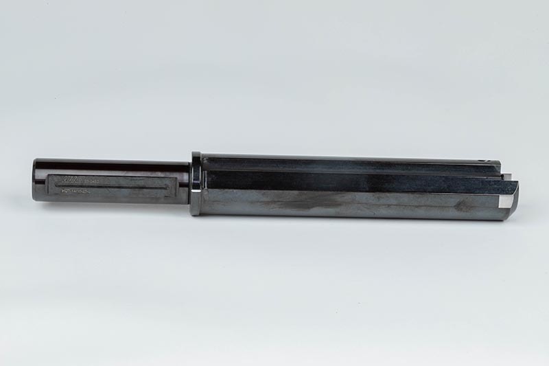

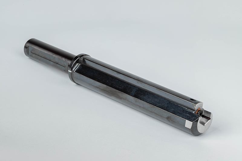

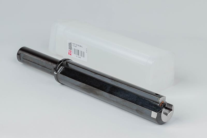

HUT-14/16-25-L, przeciągacz do otworów wielorowkowych o średnicy wewnętrznej/zewnętrznej 37 mm, trzonek 25 mm x głębokość cięcia 180 mm, geometria neutralna, rozmiar wkładki 14/16
Nr części: 01-0493
HUT-14/16-25-L
Cena: 178.95 ( / artykuł)
Cena: 3198.95 ( / artykuł)
Cena: 951.95 ( / artykuł)
Cena: 127.95 ( / artykuł)
Cena: 575.95 ( / artykuł)
Cena: 1343.95 ( / artykuł)
134.97
  • Dane techniczne
Orientacja narzędzia Wewnętrzne, Zewnętrzne
Rączka narzędzia Neutralne
Typ wkładki Rowek wpustowy
Rozmiar gniazda wkładki 14/16
[ØD] Min. średnica obróbki 1,457 cala \ 37,0 mm
[ØDMM] Średnica trzonka 0,9843 in \ 25,0 mm
[Ød3] Średnica 1,457 cala \ 37,0 mm
[Ød2] Średnica 1,378 cala \ 35,0 mm
[LS] Długość trzonka 3,54 cala \ 90,0 mm
[LOC] Długość cięcia 7,09 cala \ 180,0 mm
[OAL] Długość całkowita 10,98 cala \ 279,0 mm
[S] Wymiar od środka do wkładki 0,748 in \ 19,0 mm
Chłodziwo przez narzędzie Tak
Kraj pochodzenia Włochy
Waga 3,4 funta \ 1,5 kg
