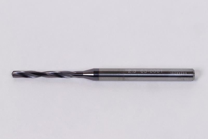

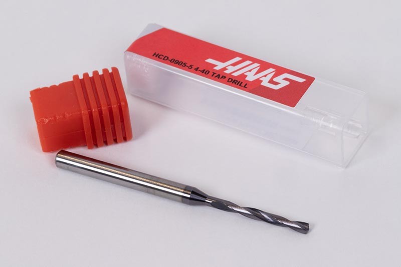

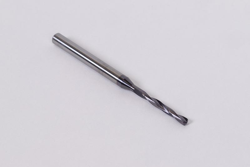

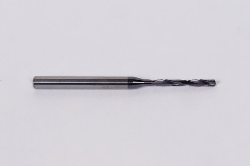

Wiertło węglikowe/gwintownik 0,0906" Ø do gwintu nr 4-40, trzonek 4 mm x kąt końcówki 140° x spirali 30°, 5XD, rowek 2, powłoka TiAlN
Nr części: 03-0001
HCD-0905-5 4-40 TAP DRILL
Cena: 31.95 ( / artykuł)
  • PRĘDKOŚCI I WARTOŚCI POSUWU
P – STAL
M – STAL NIERDZEWNA
K – ŻELIWO
S – STOPY WYSOKOTEMPERATUROWE
H – METALE UTWARDZANE
System pomiarowy Cale – ANSI
Typ wiertła Gwintownik
[D1] Średnica wiertła 0,0906 cala
Podstawowy materiał obrabianego przedmiotu P – Stal, K – Żeliwo
Dodatkowy materiał obrabianego przedmiotu M – Stal nierdzewna
Materiał Węglik
Powlekanie TiAlN
[ØDMM] Średnica trzonka 0,158 cala \ 4,0 mm
[LU] Długość użytkowa 0,472 cala
[LCF] Długość rowka 0,827 in
[PL] Długość końcówki 0,017 cala
[OAL] Długość całkowita 2,244 cala
[NOF] Liczba rowków 2
[SIG°] kąt końcówki 140
Długość/średnica 5 X D
Tolerancja otworu m7
Kierunek cięcia Prawo
Waga 0,1 lb \ 0,1 kg
