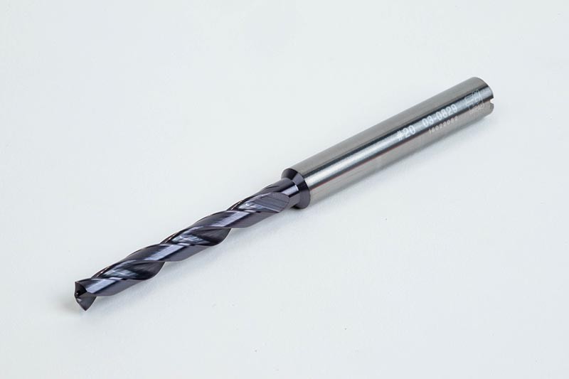

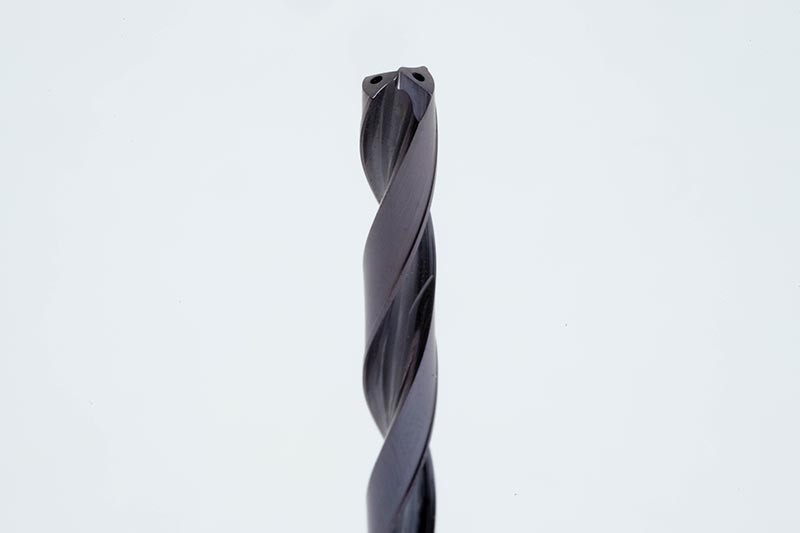

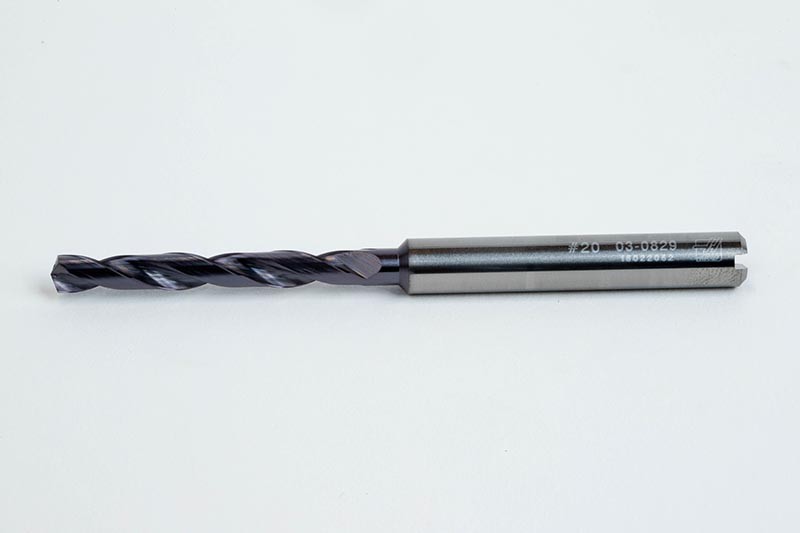

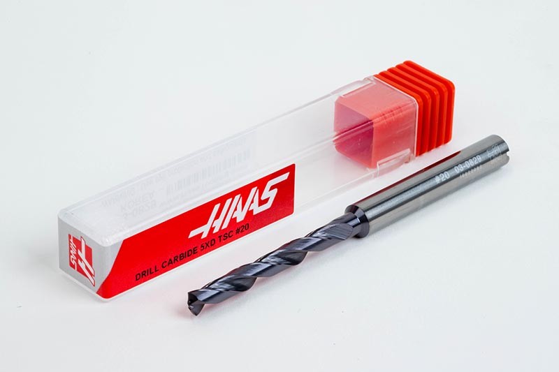

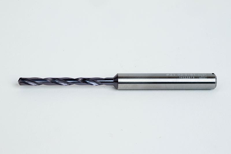

Wiertło węglikowe nr 20 Ø, trzonek 6 mm x kąt końcówki 140° x spirali 30°, 5XD, rowek 2, powłoka TiAlN, TSC
Nr części: 03-0829
DRILL CARBIDE 5XD TSC #20
Cena: 57.95 ( / artykuł)
40.97
  • Prędkości i wartości posuwu
P – STAL
M – STAL NIERDZEWNA
K – ŻELIWO
S – STOPY WYSOKOTEMPERATUROWE
H – METALE UTWARDZANE
System pomiarowy Cale – ANSI
Typ wiertła Liczbowe
[D1] Średnica wiertła 0,161 cala \ #20
Podstawowy materiał obrabianego przedmiotu K – Żeliwo, P – Stal
Dodatkowy materiał obrabianego przedmiotu M – Stal nierdzewna, H – Materiały utwardzane
Materiał Węglik
Powlekanie TiAlN
[ØDMM] Średnica trzonka 0,236 cala \ 6,0 mm
[LU] Długość użytkowa 1,142 cala
[LCF] Długość rowka 1,417 cala
[PL] Długość końcówki 0,029 cala
[OAL] Długość całkowita 2,913 cala
[NOF] Liczba rowków 2
[SIG°] kąt końcówki 140
Długość/średnica 5 X D
Tolerancja otworu m7
Kierunek cięcia Prawo
Waga 0,1 lb \ 0,1 kg
