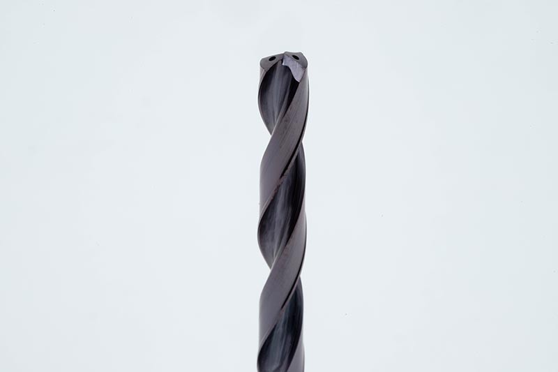

Wiertło węglikowe 5,2 mm Ø, trzonek 6 mm x kąt końcówki 140° x spirali 30°, 5XD, rowek 2, powłoka TiAlN, TSC
Nr części: 03-0834
DRILL CARBIDE 5XD TSC 5.2MM

Typ wiertła Dziesiętne
[D1] Średnica wiertła 5,2 mm
Podstawowy materiał obrabianego przedmiotu P – Stal, K – Żeliwo
Dodatkowy materiał obrabianego przedmiotu M – Stal nierdzewna, H – Materiały utwardzane
Materiał Węglik
Powlekanie TiAlN
[ØDMM] Średnica trzonka 6,0 mm
[LU] Długość użytkowa 35,0 mm
[LCF] Długość rowka 44,0 mm
[PL] Długość końcówki 0,95 mm
[OAL] Długość całkowita 82,0 mm
[NOF] Liczba rowków 2
[SIG°] kąt końcówki 140
Długość/średnica 5 X D
Tolerancja otworu m7
Kierunek cięcia Prawo
Waga 0,1 lb \ 0,1 kg
