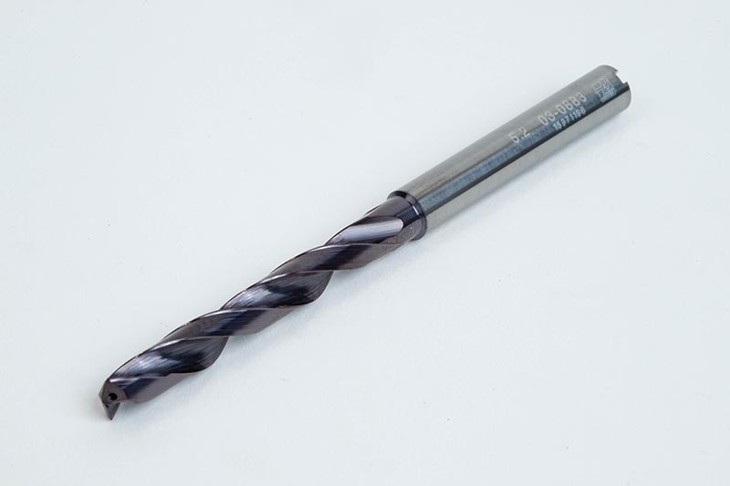

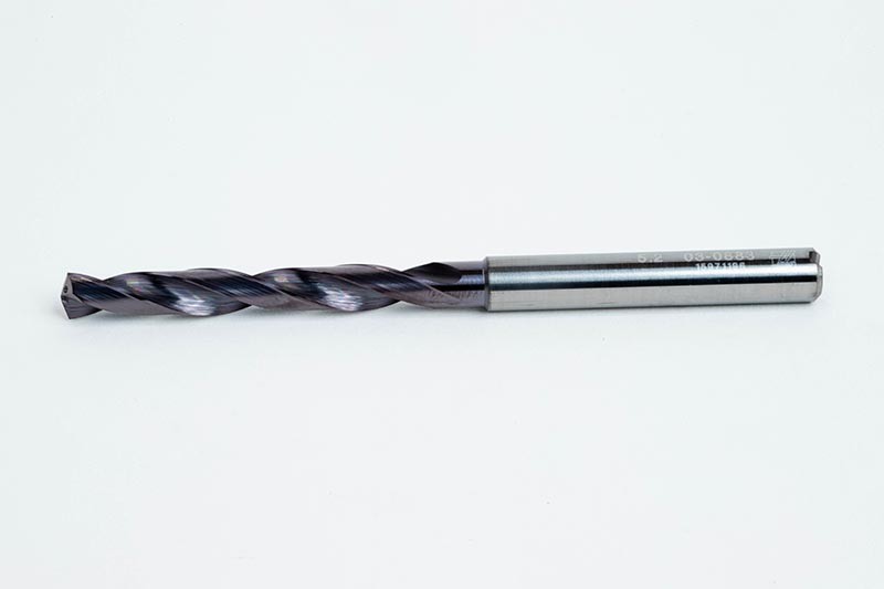

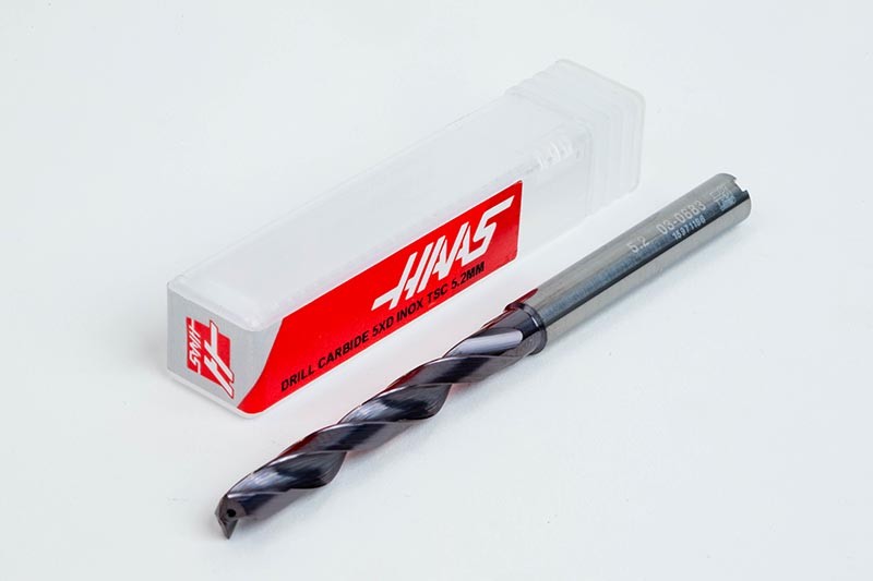

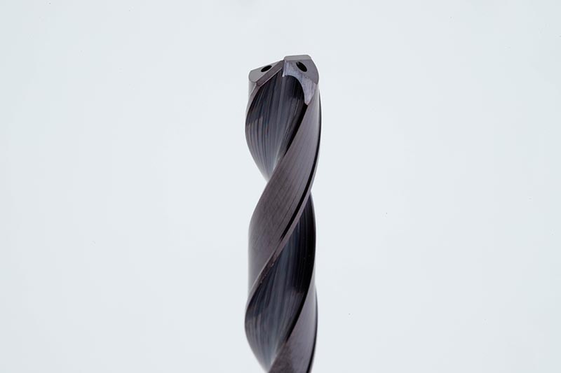

Wiertło inox z węglika Ø 5,2 mm, trzonek 6 mm x kąt końcówki 140° x spirala 30°, 5XD, rowek 2, powłoka TiAlN, TSC
Nr części: 03-0883
DRILL CARBIDE 5XD INOX TSC 5.2MM
Cena: 57.95 ( / artykuł)
Cena: 673.95 ( / artykuł)
Cena: 200.95 ( / artykuł)
Cena: 26.95 ( / artykuł)
Cena: 121.95 ( / artykuł)
Cena: 282.95 ( / artykuł)
40.97
  • Prędkości i wartości posuwu
P – STAL
M – STAL NIERDZEWNA
K – ŻELIWO
S – STOPY WYSOKOTEMPERATUROWE
H – METALE UTWARDZANE
Typ wiertła Dziesiętne
[D1] Średnica wiertła 5,2 mm
Podstawowy materiał obrabianego przedmiotu P – Stal, M – Stal nierdzewna, N – Aluminum
Dodatkowy materiał obrabianego przedmiotu S – Stopy wysokotemperaturowe
Materiał Węglik
Powlekanie TiAlN
[ØDMM] Średnica trzonka 6,0 mm
[LU] Długość użytkowa 35,0 mm
[LCF] Długość rowka 44,0 mm
[PL] Długość końcówki 0,95 mm
[OAL] Długość całkowita 82,0 mm
[NOF] Liczba rowków 2
[SIG°] kąt końcówki 140
Długość/średnica 5 X D
Tolerancja otworu m7
Kierunek cięcia Prawo
Waga 0,1 lb \ 0,1 kg
