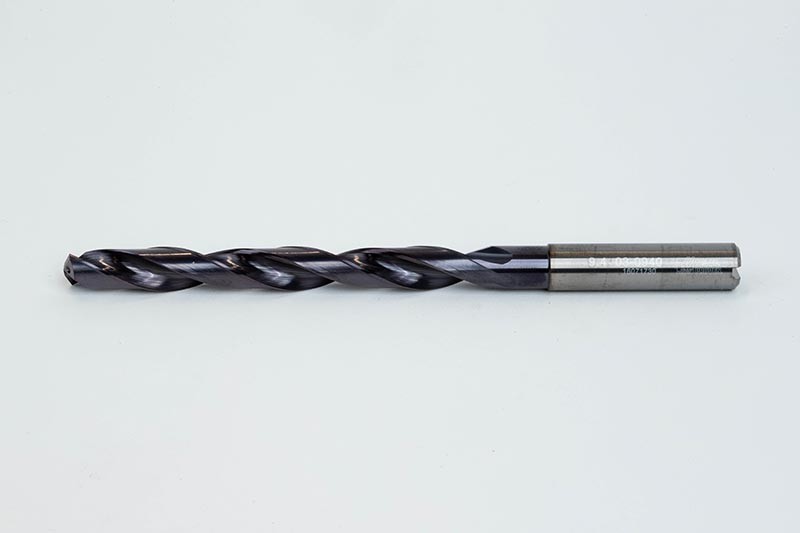

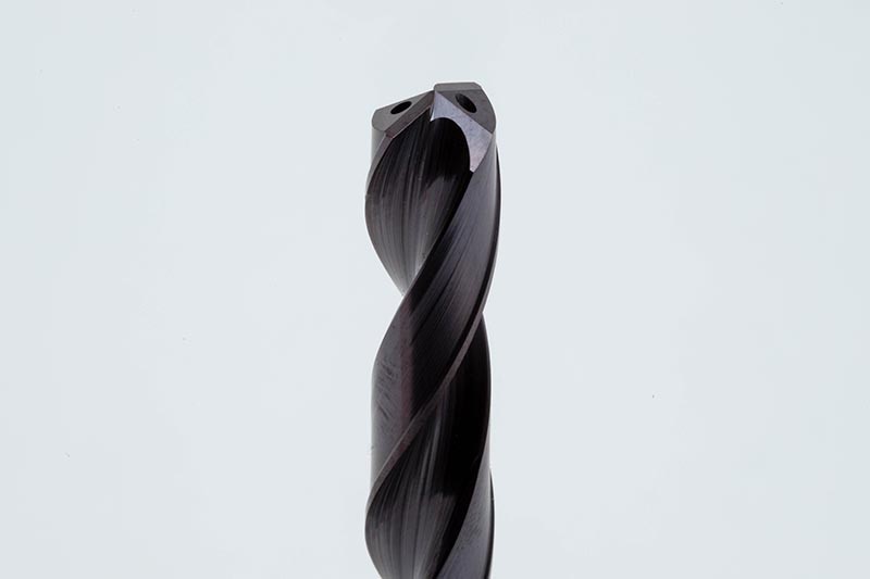

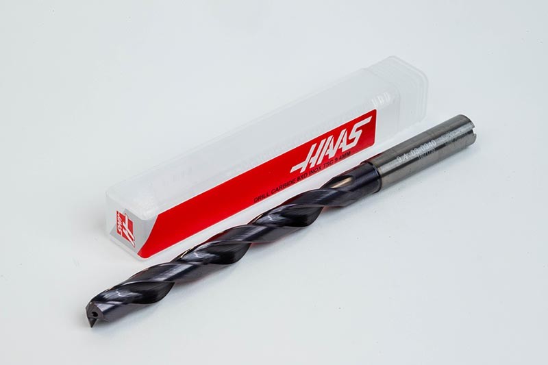

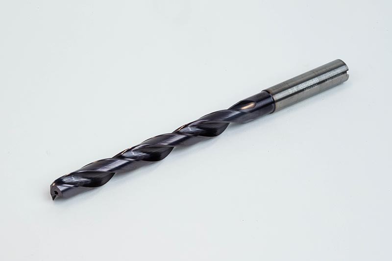

Wiertło inox z węglika Ø 9,4 mm, trzonek 10 mm x kąt końcówki 140° x nachylenie 30°, 8XD, 2 rowki, powłoka TiAlN, TSC
Nr części: 03-0940
DRILL CARBIDE 8XD INOX TSC 9.4MM
Cena: 146.95 ( / artykuł)
Cena: 1798.95 ( / artykuł)
Cena: 535.95 ( / artykuł)
Cena: 71.95 ( / artykuł)
Cena: 323.95 ( / artykuł)
Cena: 755.95 ( / artykuł)
102.97
1724.97
513.97
68.97
310.97
724.97
  • Prędkości i wartości posuwu
P – STAL
M – STAL NIERDZEWNA
K – ŻELIWO
S – STOPY WYSOKOTEMPERATUROWE
H – METALE UTWARDZANE
Typ wiertła Dziesiętne
[D1] Średnica wiertła 9,4 mm
Podstawowy materiał obrabianego przedmiotu N – Aluminum, M – Stal nierdzewna, P – Stal
Dodatkowy materiał obrabianego przedmiotu S – Stopy wysokotemperaturowe
Materiał Węglik
Powlekanie TiAlN
[ØDMM] Średnica trzonka 10,0 mm
[LU] Długość użytkowa 80,0 mm
[LCF] Długość rowka 95,0 mm
[PL] Długość końcówki 1,71 mm
[OAL] Długość całkowita 142,0 mm
[NOF] Liczba rowków 2
[SIG°] kąt końcówki 140
Długość/średnica 8 X D
Tolerancja otworu m7
Kierunek cięcia Prawo
Waga 0,2 lb \ 0,1 kg
