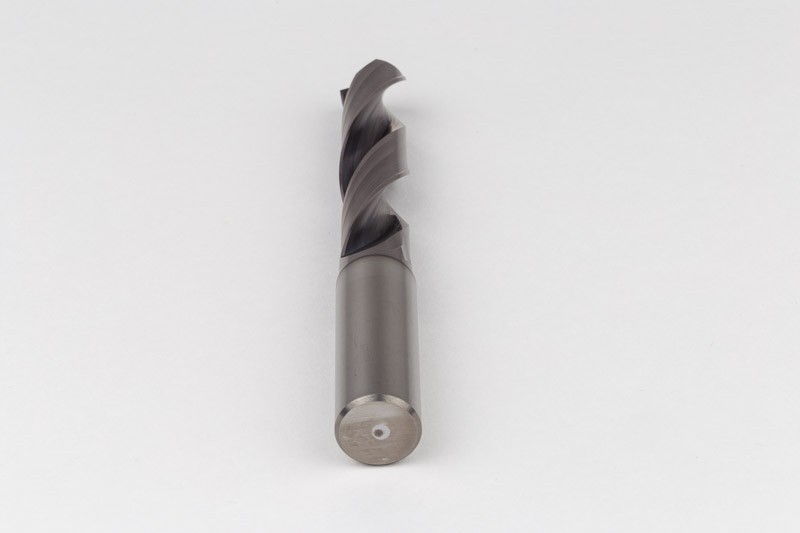

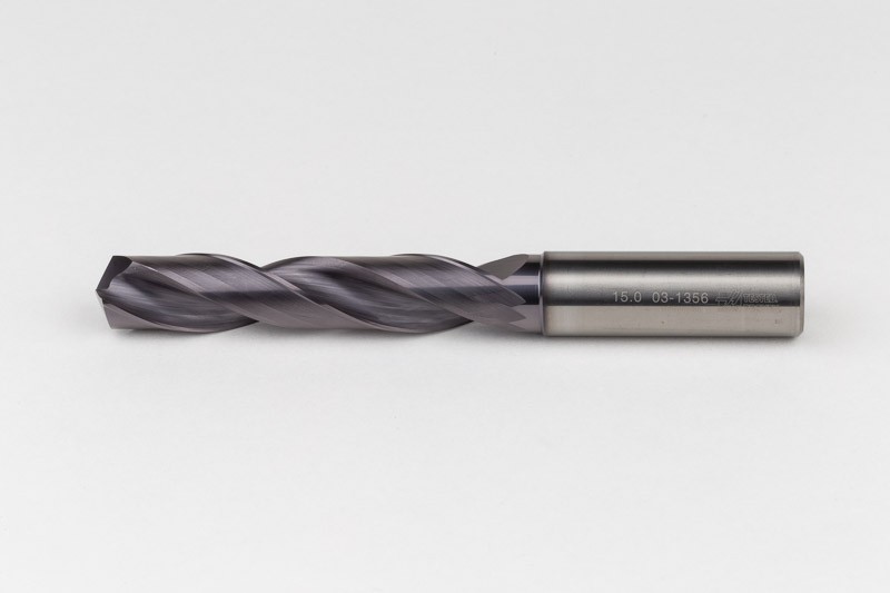

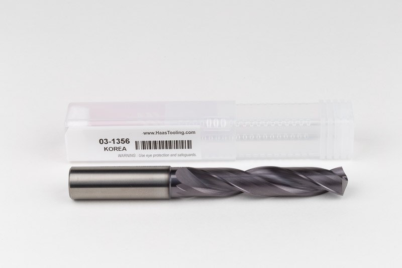

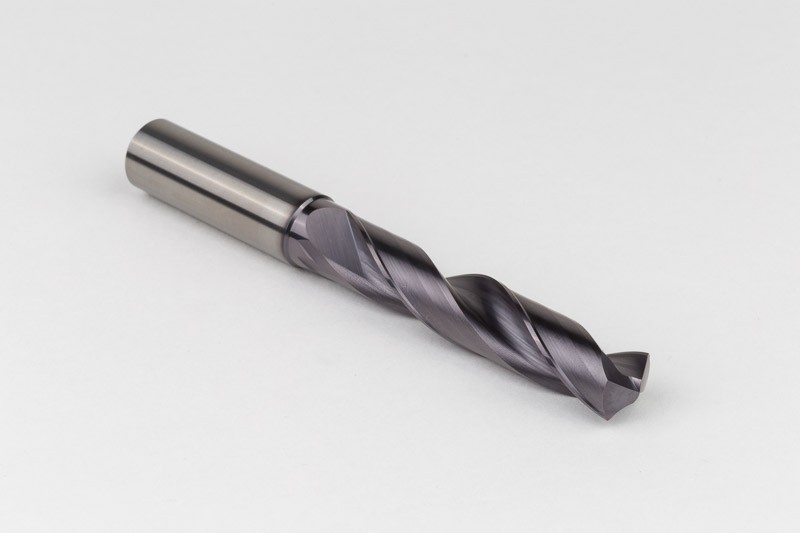

Wiertło z węglikiem Ø 15 mm, trzonek 16 mm x kąt końcówki 140° x nachylenie 30°, 5XD, 2 rowki, powłoka TiAlN
Nr części: 03-1356
DRILL CARB 5XD 15.0MM
Cena: 97.95 ( / artykuł)
Cena: 1348.95 ( / artykuł)
Cena: 401.95 ( / artykuł)
Cena: 53.95 ( / artykuł)
Cena: 242.95 ( / artykuł)
Cena: 566.95 ( / artykuł)
78.97
  • Prędkości i wartości posuwu
P – STAL
M – STAL NIERDZEWNA
K – ŻELIWO
S – STOPY WYSOKOTEMPERATUROWE
H – METALE UTWARDZANE
Typ wiertła Dziesiętne
[D1] Średnica wiertła 15,0 mm
Podstawowy materiał obrabianego przedmiotu K – Żeliwo, P – Stal
Dodatkowy materiał obrabianego przedmiotu M – Stal nierdzewna
Materiał Węglik
Powlekanie TiAlN
[ØDMM] Średnica trzonka 16,0 mm
[LU] Długość użytkowa 63,0 mm
[LCF] Długość rowka 83,0 mm
[PL] Długość końcówki 2,73 mm
[OAL] Długość całkowita 133,0 mm
[NOF] Liczba rowków 2
[SIG°] kąt końcówki 140
Długość/średnica 5 X D
Tolerancja otworu m7
Kierunek cięcia Prawo
Waga 0,5 lb \ 0,2 kg
