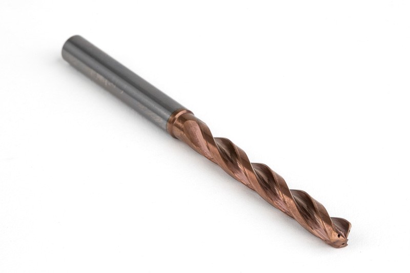

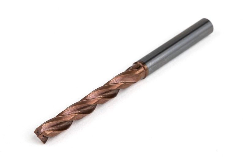

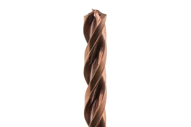

Wiertło węglikowe Ø 5,1 mm, trzonek 6,0 mm x kąt końcówki 140° x spirala 30°, 5XD, 3 rowki, powłoka hybrydowa AlCrN, TSC
Nr części: 03-2274
SC D 3FL 5.1X6X44X82 HYB ALCRN,TSC
Cena: 68.95 ( / artykuł)
Cena: 1473.95 ( / artykuł)
Cena: 438.95 ( / artykuł)
Cena: 58.95 ( / artykuł)
Cena: 265.95 ( / artykuł)
Cena: 618.95 ( / artykuł)
51.97
1049.97
312.97
41.97
188.97
440.97
  • Prędkości i wartości posuwu
P – STAL
M – STAL NIERDZEWNA
K – ŻELIWO
S – STOPY WYSOKOTEMPERATUROWE
H – METALE UTWARDZANE
Typ wiertła Dziesiętne
[D1] Średnica wiertła 5,1 mm
Podstawowy materiał obrabianego przedmiotu P – Stal, K – Żeliwo
Materiał Węglik
Powlekanie Hybrydowe AlCrN
[ØDMM] Średnica trzonka 6,0 mm
[LU] Długość użytkowa 35,0 mm
[LCF] Długość rowka 44,0 mm
[PL] Długość końcówki 0,93 mm
[OAL] Długość całkowita 82,0 mm
[NOF] Liczba rowków 3
[SIG°] kąt końcówki 140
Długość/średnica 5 X D
Tolerancja otworu m7
Kierunek cięcia Prawo
Waga 0,1 lb \ 0,1 kg
