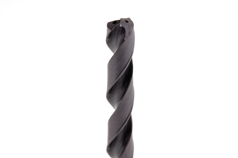

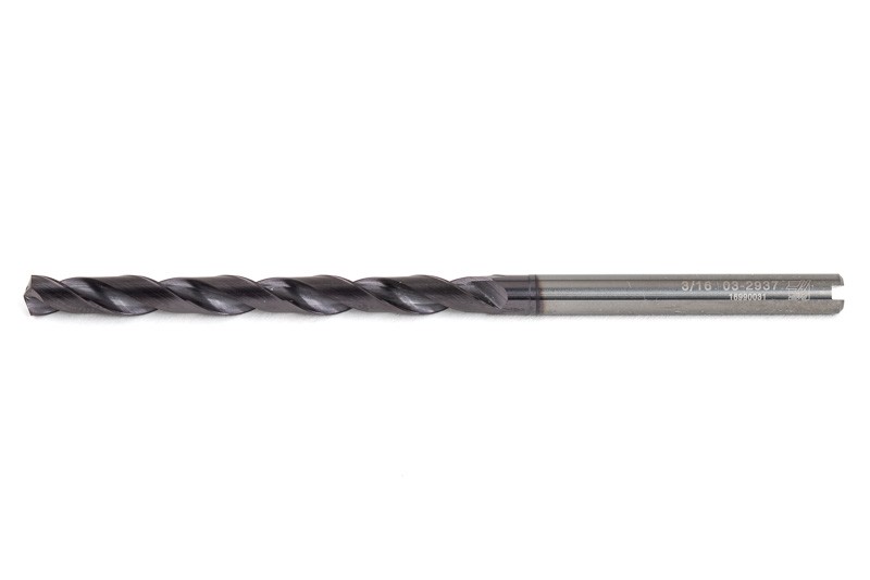

Wiertło węglikowe 3/16" Ø, trzonek 3/16" x kąt końcówki 140° x spirali 30°, 8XD, 2 rowki, powłoka TiALN, TSC
Nr części: 03-2937
SC D 2FL 3/16x3/16x2.244x3.74 TiALN, TSC
Cena: 74.95 ( / artykuł)
52.97
  • Model 3D (ZIP)
  • Prędkości i wartości posuwu
P – STAL
M – STAL NIERDZEWNA
K – ŻELIWO
S – STOPY WYSOKOTEMPERATUROWE
H – METALE UTWARDZANE
System pomiarowy Cale – ANSI
Typ wiertła Ułamek
[D1] Średnica wiertła 0,1875 cala \ 3/16"
Podstawowy materiał obrabianego przedmiotu K – Żeliwo, P – Stal
Dodatkowy materiał obrabianego przedmiotu H – Materiały utwardzane, M – Stal nierdzewna
Materiał Węglik
Powlekanie TiAlN
[ØDMM] Średnica trzonka 0,1875 in
[LU] Długość użytkowa 1,89 cala
[LCF] Długość rowka 2,244 cala
[PL] Długość końcówki 0,03 in
[OAL] Długość całkowita 3,74
[NOF] Liczba rowków 2
[SIG°] kąt końcówki 140
Długość/średnica 8 X D
Tolerancja otworu h7
Kierunek cięcia Prawo
Waga 0,1 lb \ 0,1 kg
