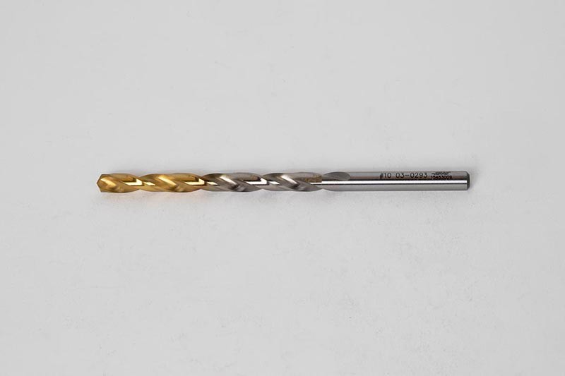

Wiertło kobaltowe o długości roboczej nr 18, kąt końcówki 135° x spirali 30°, 2 rowki, powłoka TiN – zestaw 10 szt.
Nr części: 03-0301
#18 M42 JBR DRL + TIN PVD
Cena: 23.95 ( / artykuł)
15.97
Dokumenty techniczne
  • PRĘDKOŚCI I WARTOŚCI POSUWU
P – STAL
M – STAL NIERDZEWNA
K – ŻELIWO
S – STOPY WYSOKOTEMPERATUROWE
H – METALE UTWARDZANE
[NOF] Liczba rowków 2
Powlekanie TiN
Spirala (°FHA) 30
Tolerancja otworu h8
[SIG°] kąt końcówki 135
Pusty standard ANSI
Zastosowanie P – Stal
Materiał HSS Co8
Kierunek cięcia Prawo
Długość końcówki (PL) 0.035
Kraj pochodzenia Korea
[ØDC] Średnica cięcia 0.17
[ØDMM] Średnica trzonka 0.17
Rozmiar przewodu nr 18
[OAL] Długość całkowita 3.250 in
Długość rowka (LCF) 2,125 cala \ 53,98 mm
Podstawowy materiał obrabianego przedmiotu M – Stal nierdzewna
Zakład(y) do sprzedaży Ecom 1000 (HAI)
System pomiarowy Cale – ANSI
Typ wiertła Liczbowe
Podstawowy materiał obrabianego przedmiotu M – Stal nierdzewna, P – Stal
Dodatkowy materiał obrabianego przedmiotu K – Żeliwo, S – Stopy wysokotemperaturowe, N – Aluminum
Materiał HSS Co8
Powlekanie TiN
[D1] Średnica wiertła 0,1695 cala \ nr 18
[ØDMM] Średnica trzonka 0,1695 cala
[LU] Długość użytkowa 1,991 cala
[LCF] Długość rowka 2,125 cala
[PL] Długość końcówki 0,035 cala
[OAL] Długość całkowita 3,25 cala
Typ długości wiertła Wiertło o długości roboczej
Waga 0,1 lb \ 0,1 kg
