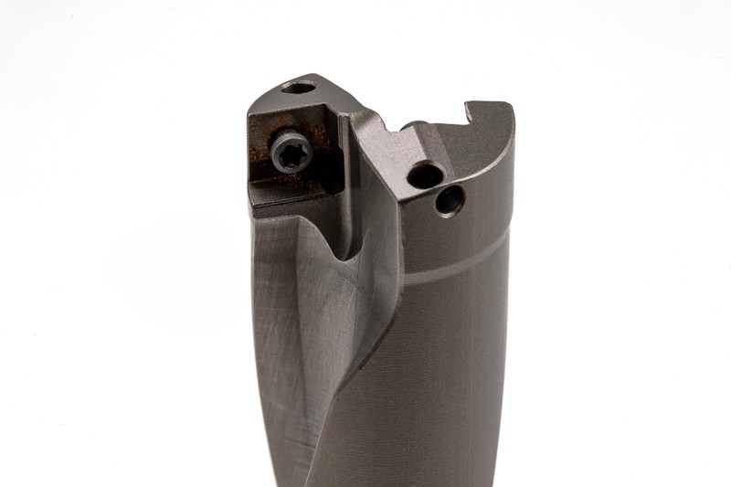

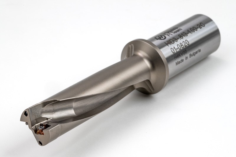

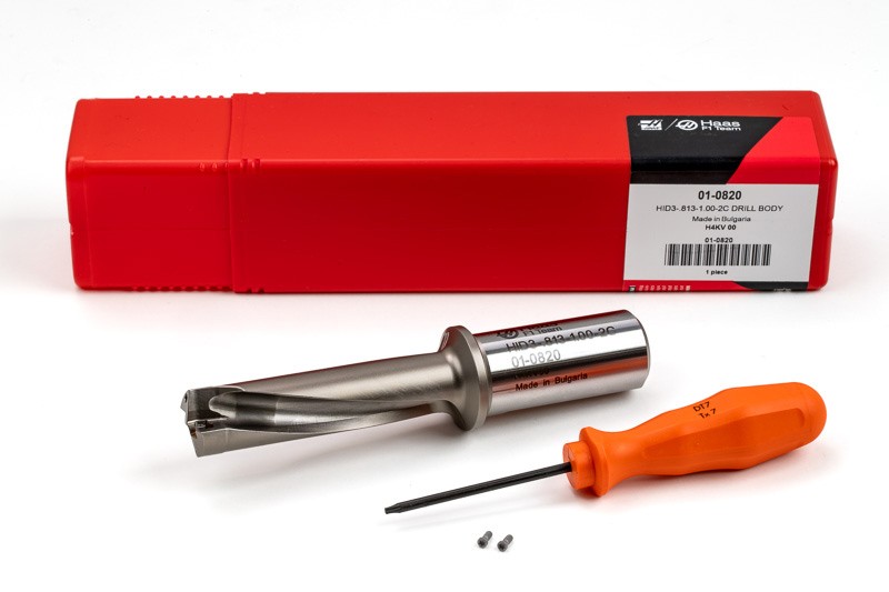

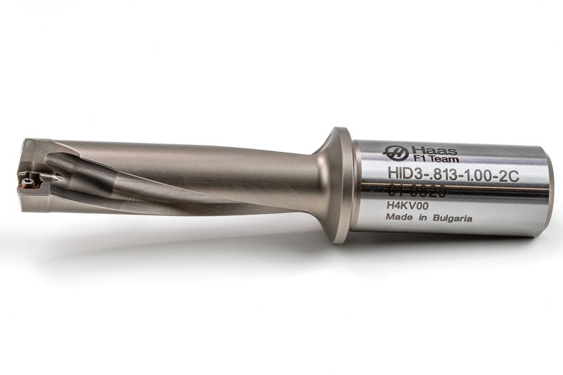

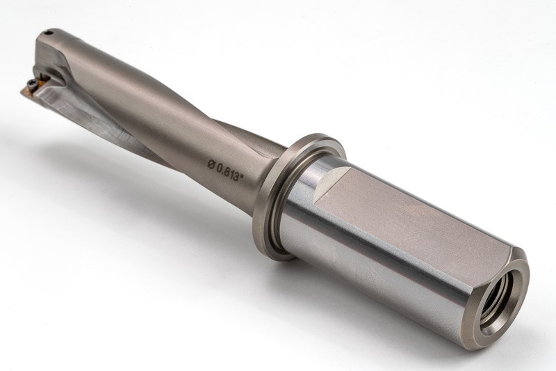

HID3, korpus wiertła indeksowanego o średnicy 0,813", trzonek 1", 3XD, rozmiar wkładki C, TSC
Nr części: 01-0820
HID3-.813-1.00-2C
Cena: 257.95 ( / artykuł)
193.97
Wiertło indeksowane Haas o średnicy 0,813" z trzonkiem 1". Korpus wiertła ma użyteczną długość cięcia 2,468" i jest wyposażony w system chłodzenia przez wrzeciono (TSC).
Szybkie wiercenie z wycofaniem
Dowiedz się więcej o korzystaniu z funkcji szybkiego wiercenia z wycofaniem wiertła w systemie sterowania Haas – i poznaj kilka innych wskazówek.
System pomiarowy Cale – ANSI
Seria wierteł HID – Wiertło Haas z indeksowaniem
[D1] Średnica wiertła 0,813 cala
[D1MAX] Maksymalna średnica wiercenia 0,834 cala
[ØDMM] Średnica trzonka 1,0 cala
[LU] Długość użytkowa 2,468 cala
[LS] Długość trzonka 2,204 cala
[OAL] Długość całkowita 5,724 cala
Rozmiar wkładki C
Długość/średnica 3 X D
Rozmiar gwintu wejścia chłodziwa 1/4"-18 NPT
Waga 0,8 funta \ 0,4 kg
Kraj pochodzenia Bułgaria
