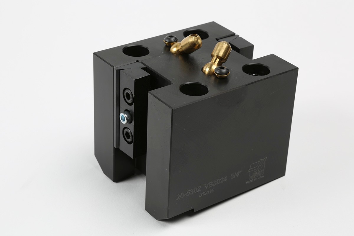

BOT24, przedłużony podwójny statyczny uchwyt tokarski, średnica zewnętrzna (OD) 3/4", kwadratowy trzpień
Nr części: 04-0800
BOT24EXTOD-3/4T
Cena: 519.95 ( / artykuł)
311.97

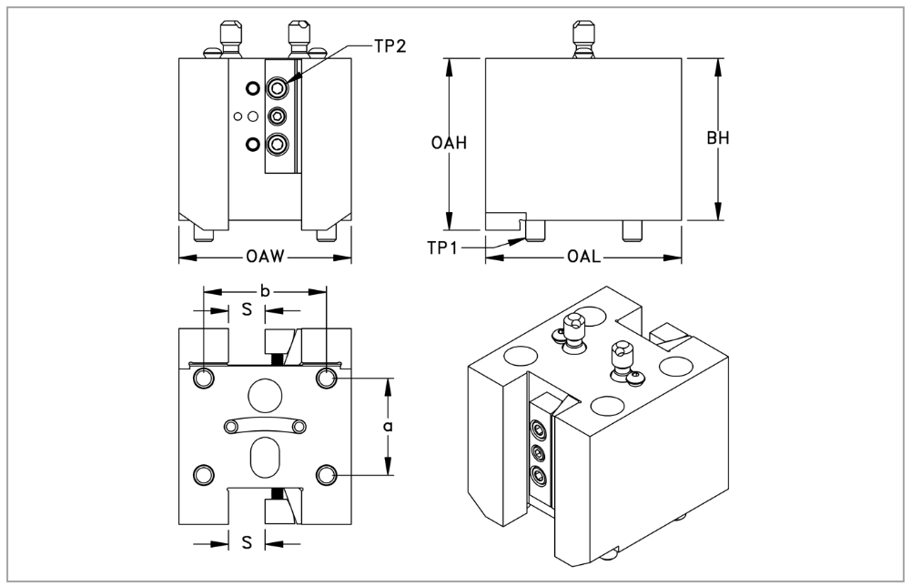

Ta oprawka narzędziowa z mocowaniem śrubowym (BOT) pasuje do tokarek Haas serii ST-20, ST-30 i DS-30 z 24-pozycyjnymi głowicami BOT.
  • Model 3D
System pomiarowy Cale – ANSI
Modele maszyn ST-30SSY, ST-30SS, ST-20SS, DS-30SSY, DS-30SS, ST-20SSY
Pozycje głowicy 24-pozycyjna
Seria oprawek narzędziowych BOT24
Type oprawki narzędziowej Zewnętrzna obróbka tokarska
[S] Rozmiar trzonka narzędzia 0,75 cala \ 3/4"
[BH] Wysokość korpusu 3,325 cala
[OAL] Długość całkowita 4,02 cala
[OAW] Szerokość całkowita 3,54 cala
[OAH] Wysokość całkowita 3,525 cala
[a] Wymiar 1,99 cala
[b] Wymiar 2,52 cala
[TP1] Gwint M10X1,5
[TP2] Gwint M6 x 1,0
Waga 10,5 funta \ 4,8 kg
Kraj pochodzenia USA
