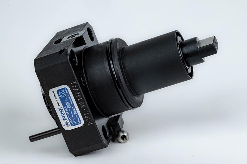

Prosta ruchoma/napędzana oprawka narzędziowa BMT65, Haas Toolholding by BENZ
Nr części: 04-0768
BMT65-STRAIGHT-BENZ-TOOLING
Cena: 1099.95 ( / artykuł)
Cena: 24898.95 ( / artykuł)
Cena: 7409.95 ( / artykuł)
Cena: 995.95 ( / artykuł)
Cena: 4481.95 ( / artykuł)
Cena: 10457.95 ( / artykuł)
879.97
17450.00
5192.97
697.97
3140.97
7328.97
Ta napędzana/ruchoma oprawka narzędziowa z mocowaniem bazowym (BMT65) pasuje do tokarek Haas serii ST-20, ST-25, ST-28, ST-30, ST-35 i DS-30 z głowicami BMT65.
  • Model 3D (ZIP)
System pomiarowy Metryczne – ISO, Cale – ANSI
Modele maszyn ST-28, ST-35Y, ST-30Y, ST-25, ST-20, ST-20Y, ST-30LY, ST-28LY, ST-25LY, ST-35LY, DS-30Y, ST-20LY, ST-25L, ST-25Y, ST-28Y, ST-30L, ST-30, ST-28L, ST-35L, ST-35, ST-20L
Seria oprawek narzędziowych BMT65
Type oprawki narzędziowej Prosty
Seria tulei zaciskowych ER-32
[H] Wysokość 2,043 cala / 51,9 mm
[BH] Wysokość korpusu 1,26 cala / 32,0 mm
[OAL] Długość całkowita 3,937 cala / 100,0 mm
[OAW] Szerokość całkowita 3,701 cala / 94,0 mm
[OAH] Wysokość całkowita 6,453 cala / 163,9 mm
[a] Wymiar 2,756 cala / 70,0 mm
[b] Wymiar 2,874 cala / 73,0 mm
[TP1] Gwint M12X1,75
Maksymalna prędkość obrotowa 6000
Marka BENZ Tooling
Waga 8,0 funta \ 3,6 kg
Kraj pochodzenia Niemcy
Cykle pracy narzędzi napędzanych BENZ
Maksymalna prędkość obrotowa wynosi 6000 obr./min, narzędzie działa przez przez 1,5 minuty, a następnie chłodzi się przez 8 minut.
Narzędzie można uruchomić ze zmniejszoną prędkością obrotową (4500 obr./min) na 4 minuty, w takim przypadku chłodzenie trwa 6 minut.
* Parametry dotyczą zarówno uchwytów Benz BMT65, jak i VDI40 ER32
W dłuższym cyklu pracy poniższe czynniki mają bezpośreni wpływ na cykl nagrzewania:
  • Twardość materiału
  • Łatwość obróbki materiału
  • Włączony lub wyłączony dopływ chłodziwa
  • Stan chłodziwa: uboga lub bogata mieszanka, zanieczyszczone chłodziwo
  • Obciążenie wiórami (SFM, głębokość skrawania i zachodzenie narzędzia)
  • Powłoka narzędzia tnącego i zalecane parametry pracy (technologia narzędzia skrawającego)
W wielu przypadkach dłuższe cykle na centrum tokarskim są wykorzystywane przy konturowaniu lub grawerowaniu 3D. W takich przypadkach zalecamy stosowanie oprawek do narzędzi napędzanych przystosowanych do pracy z dużą prędkością. W ten sposób można ograniczyć obciążenie komponentów powiązanych z kinematyką napędu frezarki, o ile zachowane są dopuszczalne parametry pracy.
Operatorzy mogą również dzielić operację na kilka narzędzi napędzanych, jeśli dysponują wolnymi stanowiskami na głowicy. Kontrola temperatury uchwytu podczas obróbki kilku pierwszych części pozwoli stwierdzić, czy temperatura jest ustabilizowana. Maksymalna temperatura robocza wynosi 158º Fahrenheita (70ºC).
