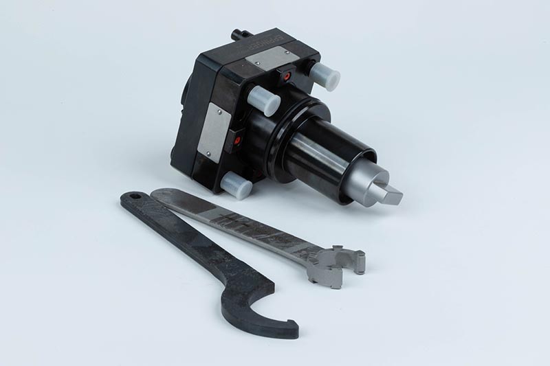

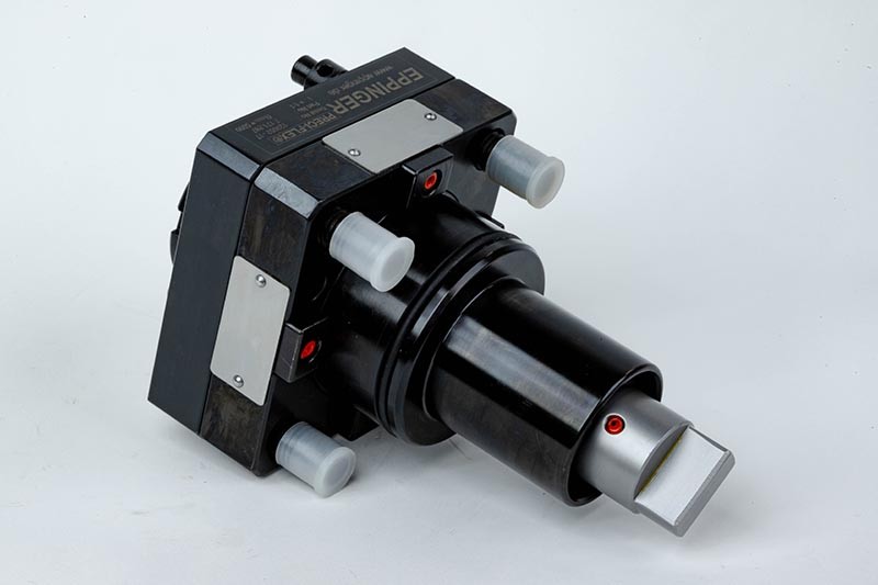

Prosta ruchoma/napędzana oprawka narzędziowa BMT65, Haas Toolholding by EXSYS/Eppinger
Nr części: 04-0769
BMT65-STRAIGHT-EXSYS\EPPINGER
Cena: 1099.95 ( / artykuł)
Cena: 24898.95 ( / artykuł)
Cena: 7409.95 ( / artykuł)
Cena: 995.95 ( / artykuł)
Cena: 4481.95 ( / artykuł)
Cena: 10457.95 ( / artykuł)
824.97
18675.00
5557.97
746.97
3361.97
7843.97
Ta napędzana/ruchoma oprawka narzędziowa z mocowaniem bazowym (BMT65) pasuje do tokarek Haas serii ST-20, ST-25, ST-28, ST-30, ST-35 i DS-30 z głowicami BMT65.
  • Model 3D (ZIP)
System pomiarowy Metryczne – ISO, Cale – ANSI
Modele maszyn ST-20Y, ST-25Y, ST-20, ST-25, ST-30, ST-20L, ST-30LY, ST-35LY, ST-28Y, ST-25L, ST-28LY, ST-30Y, ST-28L, ST-20LY, ST-30L, ST-28, DS-30Y, ST-35Y, ST-35, ST-25LY, ST-35L
Seria oprawek narzędziowych BMT65
Type oprawki narzędziowej Prosty
Seria tulei zaciskowych ER-32
[H] Wysokość 2,335 cala / 59,3 mm
[BH] Wysokość korpusu 1,634 cala / 41,5 mm
[OAL] Długość całkowita 3,701 cala / 94,0 mm
[OAW] Szerokość całkowita 3,701 cala / 94,0 mm
[OAH] Wysokość całkowita 6,744 cala / 171,3 mm
[a] Wymiar 2,756 cala / 70,0 mm
[b] Wymiar 2,874 cala / 73,0 mm
[TP1] Gwint M12X1,75
Maksymalna prędkość obrotowa 6000
Marka EXSYS Eppinger
Waga 8,0 funta \ 3,6 kg
Kraj pochodzenia Niemcy
Cykle pracy narzędzi napędzanych EXSYS Eppinger
Narzędzie może pracować z maksymalną prędkością przez 75% 1-minutowego cyklu pracy (45 sekund włączone, 15 sekund wyłączone).
*Parametry dotyczą zarówno uchwytów Eppinger BMT65, jak i VDI40 ER32
W dłuższym cyklu pracy poniższe czynniki mają bezpośreni wpływ na cykl nagrzewania:
  • Twardość materiału
  • Łatwość obróbki materiału
  • Włączony lub wyłączony dopływ chłodziwa
  • Stan chłodziwa: uboga lub bogata mieszanka, zanieczyszczone chłodziwo
  • Obciążenie wiórami (SFM, głębokość skrawania i zachodzenie narzędzia)
  • Powłoka narzędzia tnącego i zalecane parametry pracy (technologia narzędzia skrawającego)
W wielu przypadkach dłuższe cykle na centrum tokarskim są wykorzystywane przy konturowaniu lub grawerowaniu 3D. W takich przypadkach zalecamy stosowanie oprawek do narzędzi napędzanych przystosowanych do pracy z dużą prędkością. W ten sposób można ograniczyć obciążenie komponentów powiązanych z kinematyką napędu frezarki, o ile zachowane są dopuszczalne parametry pracy.
Operatorzy mogą również dzielić operację na kilka narzędzi napędzanych, jeśli dysponują wolnymi stanowiskami na głowicy. Kontrola temperatury uchwytu podczas obróbki kilku pierwszych części pozwoli stwierdzić, czy temperatura jest ustabilizowana. Maksymalna temperatura robocza wynosi 160º Fahrenheita (71ºC).
