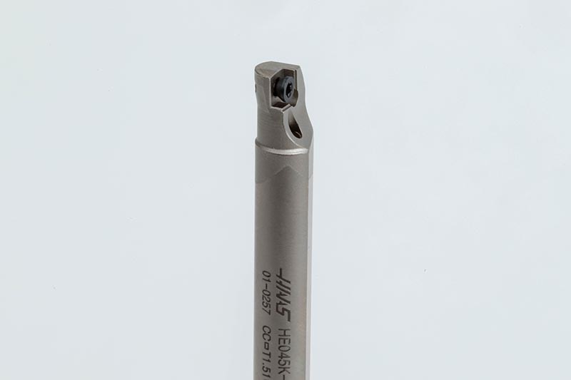

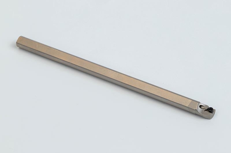

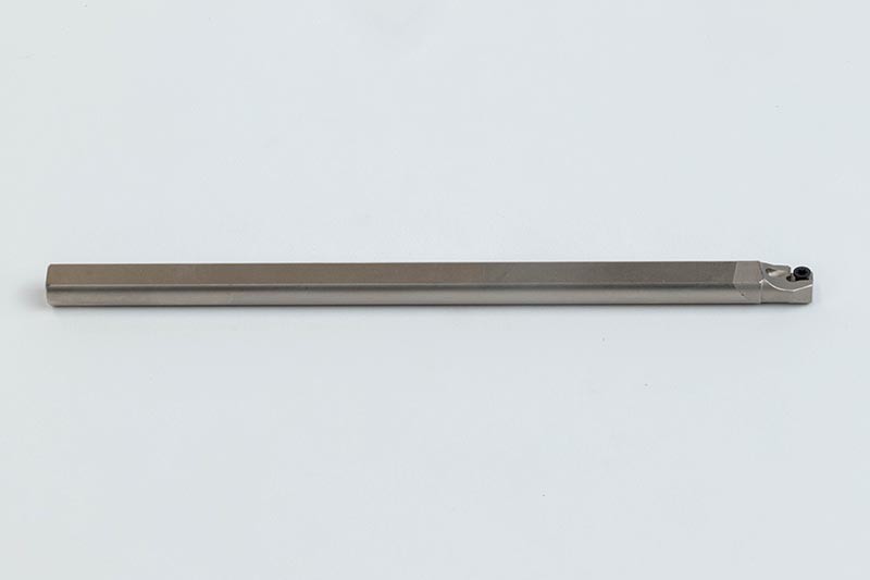

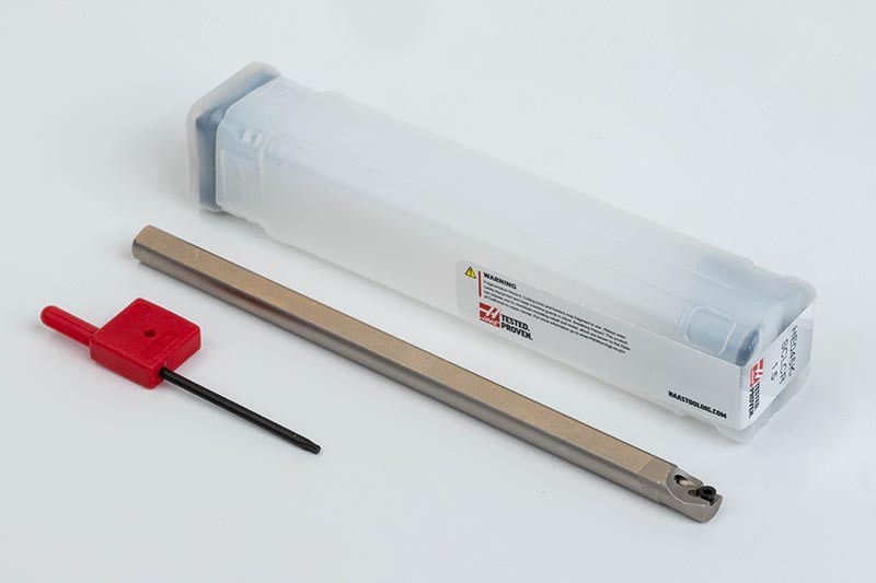

E045K-SCLCR1.5, Ø wewnętrzna (ID) 9/32”, wytaczadło z trzpieniem z węglika, prawe, system screw-lock, chłodziwo przez narzędzie
Nr części: 01-0257
HE045K-SCLCR1.5
Cena: 152.95 ( / artykuł)
114.97
System pomiarowy Cale – ANSI
Typ pręta E - Trzpień z węglika + chłodziwo
Typ fazowania S – Nakręcane
Orientacja narzędzia Wewnętrzne
Rączka narzędzia Prawo
Typ wkładki Typ C – 80° romb
[ØD] Min. średnica obróbki 0,313 cala
[ØDMM] Średnica trzonka 0,2813 cala
[OAL] Długość całkowita 5,0 cala
Wysokość trzonka [H] 0,252 cala
[S] Wymiar od środka do wkładki 0,158 cala
[°] kąt odchylenia 95 stopni
Średnica okręgu wpisanego [IC] 0,169 cala \ 4,3 mm
[D1] Rozmiar otworu na wkładkę 0,09 cala \ 2,3 mm
Rysunek 1
Chłodziwo przez narzędzie Tak
Waga 0,2 lb \ 0,1 kg
