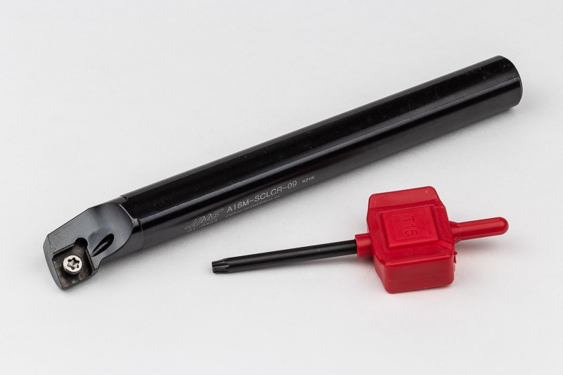

A16M-SCLCR-09, wewnętrzne (ID) wytaczadło Ø 16 mm z trzpieniem ze stali, prawe, system screw-lock, chłodziwo przez narzędzie
Nr części: 01-0343
A16M-SCLCR-09
Cena: 88.95 ( / artykuł)
Cena: 1623.95 ( / artykuł)
Cena: 483.95 ( / artykuł)
Cena: 64.95 ( / artykuł)
Cena: 292.95 ( / artykuł)
Cena: 681.95 ( / artykuł)
62.97
1149.97
342.97
45.97
206.97
482.97
  • Model 3D (ZIP)
Typ pręta A - stalowy pręt + chłodziwo
Typ fazowania S – Nakręcane
Orientacja narzędzia Wewnętrzne
Rączka narzędzia Prawo
Typ wkładki Typ C – 80° romb
[ØD] Min. średnica obróbki 20,0 mm
[ØDMM] Średnica trzonka 16,0 mm
[LH] Długość głowicy 25,0 mm
[OAL] Długość całkowita 150,0 mm
Wysokość trzonka [H] 15,0 mm
[S] Wymiar od środka do wkładki 11,0 mm
[°] kąt odchylenia 95 stopni
Średnica okręgu wpisanego [IC] 0,375 cala \ 9,53 mm
[D1] Rozmiar otworu na wkładkę 0,173 cala \ 4,4 MM
Długość krawędzi tnącej [L10] 0,381 cala \ 9,67 mm
Rysunek 1
Chłodziwo przez narzędzie Tak
Waga 0,5 lb \ 0,2 kg
