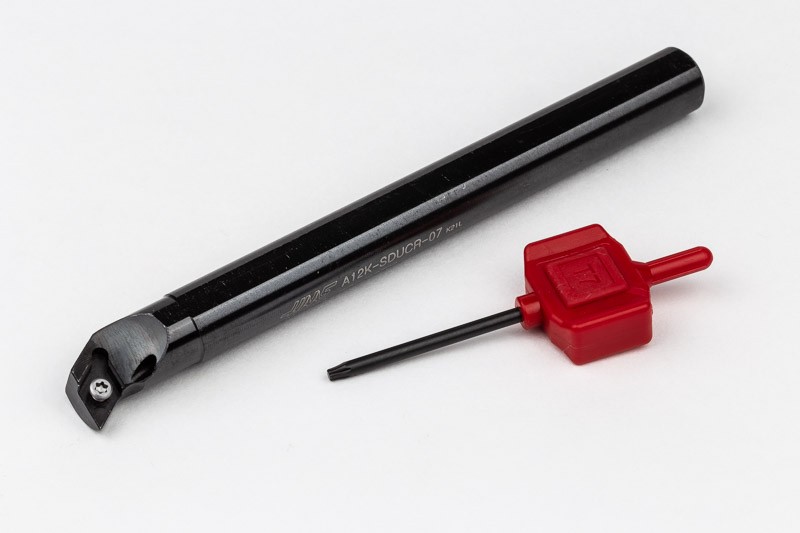

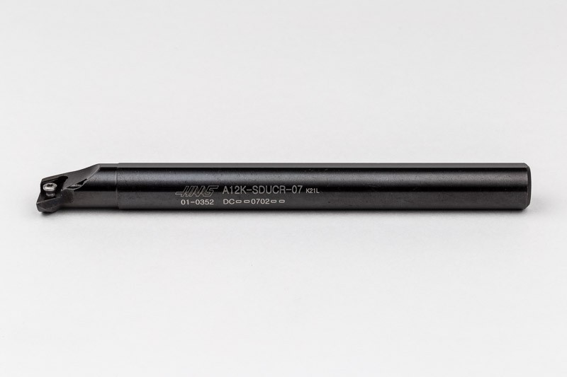

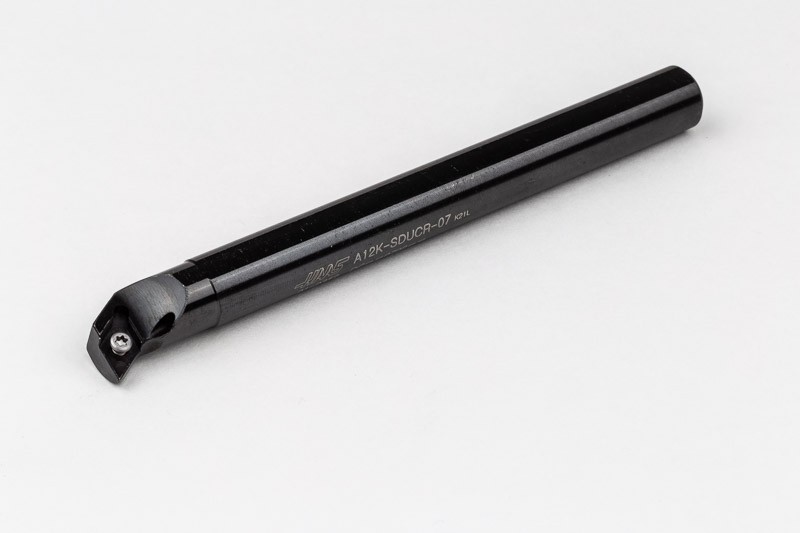

A12K-SDUCR-07, wewnętrzne (ID) wytaczadło Ø 12 mm z trzpieniem ze stali, prawe, system screw-lock, chłodziwo przez narzędzie
Nr części: 01-0352
A12K-SDUCR-07
Cena: $74.95 ( / artykuł)
Cena: 1523.95 ( / artykuł)
Cena: 453.95 ( / artykuł)
Cena: 60.95 ( / artykuł)
Cena: 274.95 ( / artykuł)
Cena: 639.95 ( / artykuł)
$56.97
1074.97
319.97
42.97
193.97
451.97
$54.12 (Zapisz 5%)
  • Model 3D (ZIP)
Typ pręta A - stalowy pręt + chłodziwo
Typ fazowania S – Nakręcane
Orientacja narzędzia Wewnętrzne
Rączka narzędzia Prawo
Typ wkładki Typ D – 55° romb
[ØD] Min. średnica obróbki 16,0 mm
[ØDMM] Średnica trzonka 12,0 mm
[LH] Długość głowicy 20,0 mm
[OAL] Długość całkowita 125,0 mm
Wysokość trzonka [H] 11,5 mm
[S] Wymiar od środka do wkładki 9,0 mm
[°] kąt odchylenia 93 stopnie
Średnica okręgu wpisanego [IC] 0,25 cala \ 6,35 mm
[D1] Rozmiar otworu na wkładkę 0,11 cala \ 2,8 mm
Długość krawędzi tnącej [L10] 0,305 cala \ 7,75 mm
Rysunek 1
Chłodziwo przez narzędzie Tak
Waga 0,2 lb \ 0,1 kg
