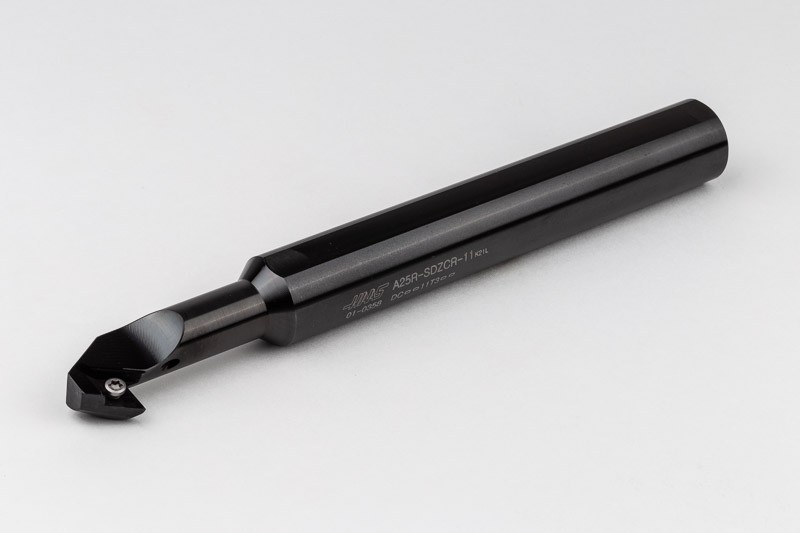

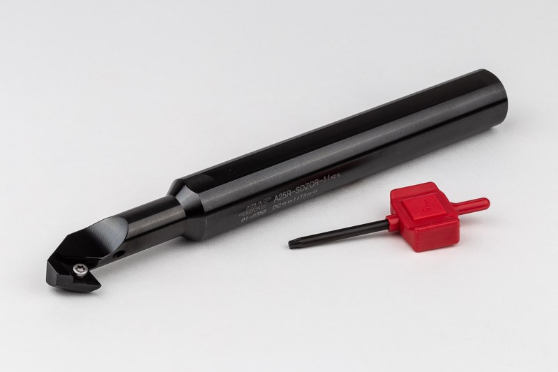

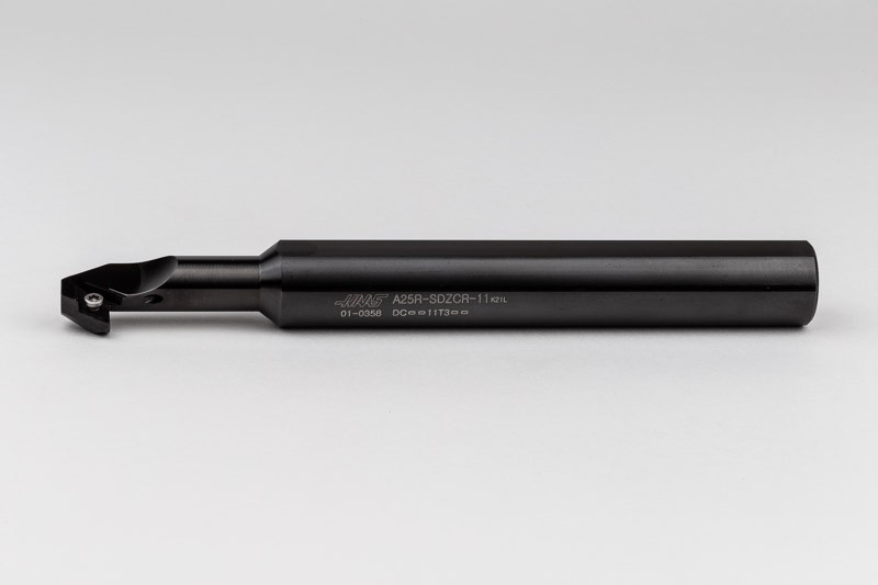

A25R-SDZCR-11, wewnętrzne (ID) wytaczadło Ø 25 mm z trzpieniem ze stali, prawe, system screw-lock, chłodziwo przez narzędzie
Nr części: 01-0358
A25R-SDZCR-11
Cena: 115.95 ( / artykuł)
Cena: 2173.95 ( / artykuł)
Cena: 646.95 ( / artykuł)
Cena: 86.95 ( / artykuł)
Cena: 391.95 ( / artykuł)
Cena: 912.95 ( / artykuł)
81.97
1524.97
453.97
60.97
274.97
640.97
  • Model 3D (ZIP)
Typ pręta A - stalowy pręt + chłodziwo
Typ fazowania S – Nakręcane
Orientacja narzędzia Wewnętrzne
Rączka narzędzia Prawo
Typ wkładki Typ D – 55° romb
[ØD] Min. średnica obróbki 32,0 mm
[ØDMM] Średnica trzonka 25,0 mm
[LH] Długość głowicy 40,0 mm
[OAL] Długość całkowita 200,0 mm
Wysokość trzonka [H] 24,0 mm
[S] Wymiar od środka do wkładki 17,0 mm
[f] Odległość od wkładki do uchwytu 9,0 mm
[°] kąt odchylenia 93 stopnie
Średnica okręgu wpisanego [IC] 0,375 cala \ 9,53 mm
[D1] Rozmiar otworu na wkładkę 0,173 cala \ 4,4 MM
Długość krawędzi tnącej [L10] 0,458 cala \ 11,63 mm
Rysunek 1
Chłodziwo przez narzędzie Tak
Waga 1,5 funta \ 0,7 kg
