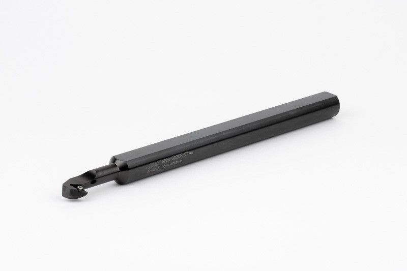

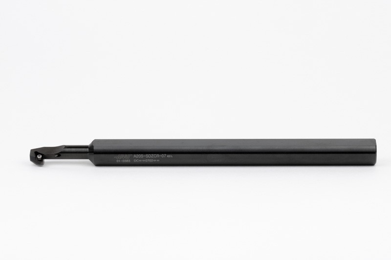

A20S-SDZCR-07, Ø wewnętrzna (ID) 20 mm, wytaczadło ze stalowym trzpieniem, prawe, system screw-lock, chłodziwo przez narzędzie
Nr części: 01-0383
A20S-SDZCR-07
Cena: 120.95 ( / artykuł)
Cena: 2248.95 ( / artykuł)
Cena: 669.95 ( / artykuł)
Cena: 89.95 ( / artykuł)
Cena: 404.95 ( / artykuł)
Cena: 944.95 ( / artykuł)
84.97
1574.97
468.97
62.97
283.97
661.97
  • Model 3D (ZIP)
Typ pręta A - stalowy pręt + chłodziwo
Typ fazowania S – Nakręcane
Orientacja narzędzia Wewnętrzne
Rączka narzędzia Prawo
Typ wkładki Typ D – 55° romb
[ØD] Min. średnica obróbki 25,0 mm
[ØDMM] Średnica trzonka 20,0 mm
[LH] Długość głowicy 32,0 mm
[OAL] Długość całkowita 250,0 mm
Wysokość trzonka [H] 18,0 mm
[S] Wymiar od środka do wkładki 13,0 mm
[f] Odległość od wkładki do uchwytu 7,5 mm
[°] kąt odchylenia 93 stopnie
Średnica okręgu wpisanego [IC] 0,25 cala \ 6,35 mm
[D1] Rozmiar otworu na wkładkę 0,11 cala \ 2,8 mm
Długość krawędzi tnącej [L10] 0,305 cala \ 7,75 mm
Rysunek 2
Chłodziwo przez narzędzie Tak
Waga 1,2 lb \ 0,6 kg
