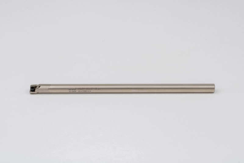

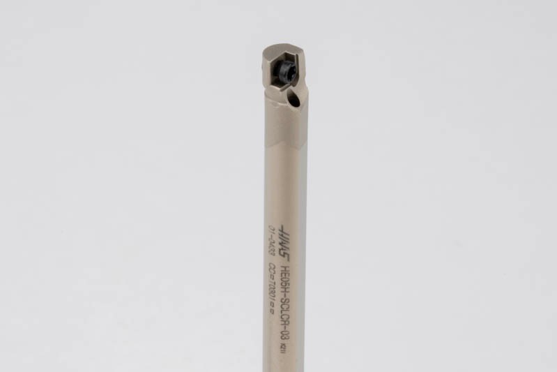

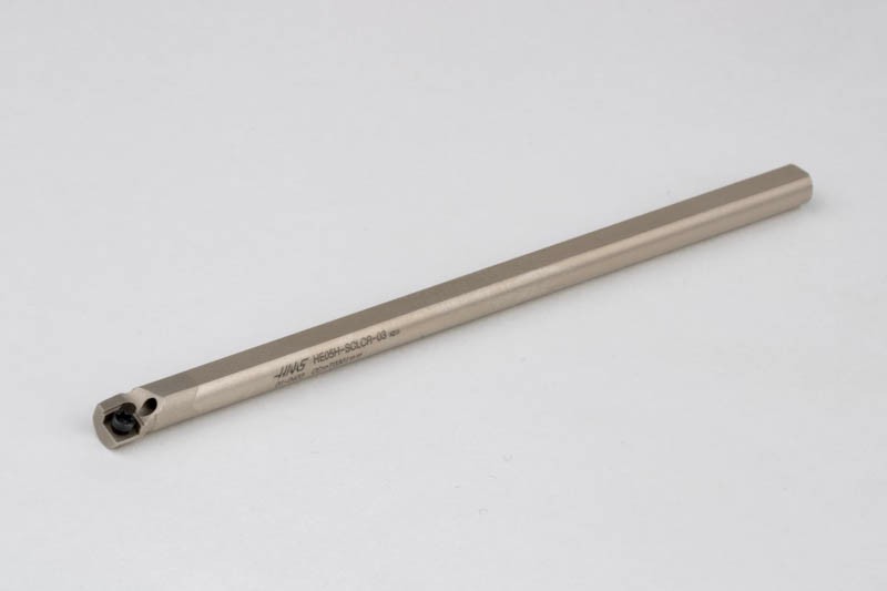

E05H-SCLCR-03, wytaczadło z trzpieniem z węglika Ø 5 mm (średnica wewnętrzna, ID), prawa, system screw-lock, chłodziwo przez narzędzie
Nr części: 01-0433
HE05H-SCLCR-03
Cena: 115.95 ( / artykuł)
Cena: 1898.95 ( / artykuł)
Cena: 565.95 ( / artykuł)
Cena: 75.95 ( / artykuł)
Cena: 341.95 ( / artykuł)
Cena: 797.95 ( / artykuł)
98.97
1624.97
483.97
64.97
292.97
682.97
  • Model 3D (ZIP)
Typ pręta E - Trzpień z węglika + chłodziwo
Typ fazowania S – Nakręcane
Orientacja narzędzia Wewnętrzne
Rączka narzędzia Prawo
Typ wkładki Typ C – 80° romb
[ØD] Min. średnica obróbki 6,0 mm
[ØDMM] Średnica trzonka 5,0 mm
[LH] Długość głowicy 7,8 mm
[OAL] Długość całkowita 100,0 mm
Wysokość trzonka [H] 4,4 mm
[S] Wymiar od środka do wkładki 3,0 mm
[°] kąt odchylenia 95 stopni
Średnica okręgu wpisanego [IC] 0,138 cala \ 3,5 mm
[D1] Rozmiar otworu na wkładkę 0,075 cala \ 1,9 mm
Długość krawędzi tnącej [L10] 0,138 cala \ 3,5 mm
Rysunek 1
Chłodziwo przez narzędzie Tak
Waga 0,1 lb \ 0,1 kg
