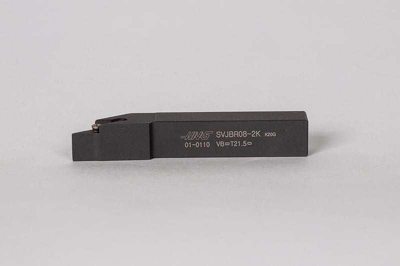

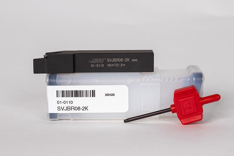

SVJBR08-2K, średnica zew. 1/2”, narzędzie tokarskie z kwadratowym stalowym trzpieniem, prawe, z systemem screw-lock
Nr części: 01-0110
SVJBR08-2K
Cena: 66.95 ( / artykuł)
43.97
Dokumenty techniczne
  • Model 3D (ZIP)
System pomiarowy Cale – ANSI
Typ fazowania S – Nakręcane
Typ wkładki Typ V – 35° romb
Orientacja narzędzia Zewnętrzne
Rączka narzędzia Prawo
[LH] Długość głowicy 1,05 cala
[OAL] Długość całkowita 3,125 cala
[H1] Wysokość cięcia 0,5 cala
[H] Wysokość trzonka 0,5 cala
[B] Szerokość trzonka 0,5 cala
Wymiar [f] 0,625 cala
[°] kąt odchylenia 93 stopnie
Średnica okręgu wpisanego [IC] 0,25 cala \ 6,35 mm
[D1] Rozmiar otworu na wkładkę 0,11 cala \ 2,8 mm
Strona maszyny, typ adaptera Trzonek kwadratowy
Chłodziwo przez narzędzie Nie
Waga 0,2 lb \ 0,1 kg
