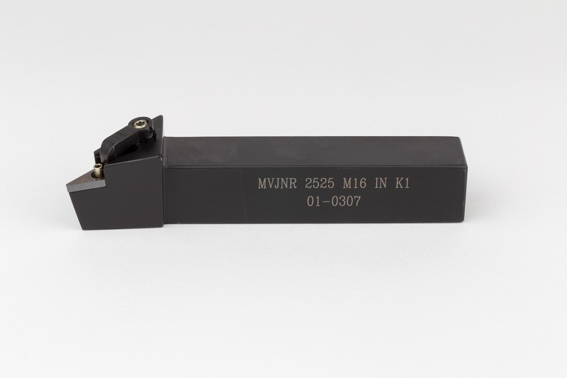

MVJNR2525-M16, średnica zew. 25 mm, narzędzie tokarskie z kwadratowym stalowym trzpieniem, prawe, z systemem multi-lock
Nr części: 01-0307
MVJNR 2525 M16
Cena: 94.95 ( / artykuł)
Cena: 1473.95 ( / artykuł)
Cena: 438.95 ( / artykuł)
Cena: 58.95 ( / artykuł)
Cena: 265.95 ( / artykuł)
Cena: 618.95 ( / artykuł)
61.97
1049.97
312.97
41.97
188.97
440.97
  • Model 3D (ZIP)
Typ fazowania M - Multi-Lock
Typ wkładki Typ V – 35° romb
Orientacja narzędzia Zewnętrzne
Rączka narzędzia Prawo
[LH] Długość głowicy 37,0 mm
[OAL] Długość całkowita 150,0 mm
[H1] Wysokość cięcia 25,0 mm
[H] Wysokość trzonka 25,0 mm
[B] Szerokość trzonka 25,0 mm
Wymiar [f] 32,0 mm
[°] kąt odchylenia 93 stopnie
Średnica okręgu wpisanego [IC] 0,375 cala \ 9,53 mm
[D1] Rozmiar otworu na wkładkę 0,15 cala \ 3,81 mm
Długość krawędzi tnącej [L10] 0,654 cala \ 16,61 mm
Strona maszyny, typ adaptera Trzonek kwadratowy
Chłodziwo przez narzędzie Nie
Waga 1,4 lb \ 0,6 kg
