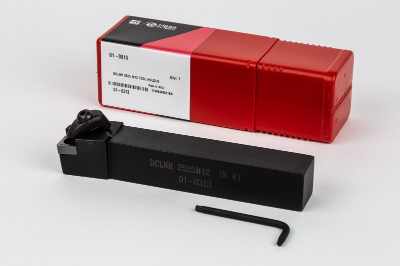

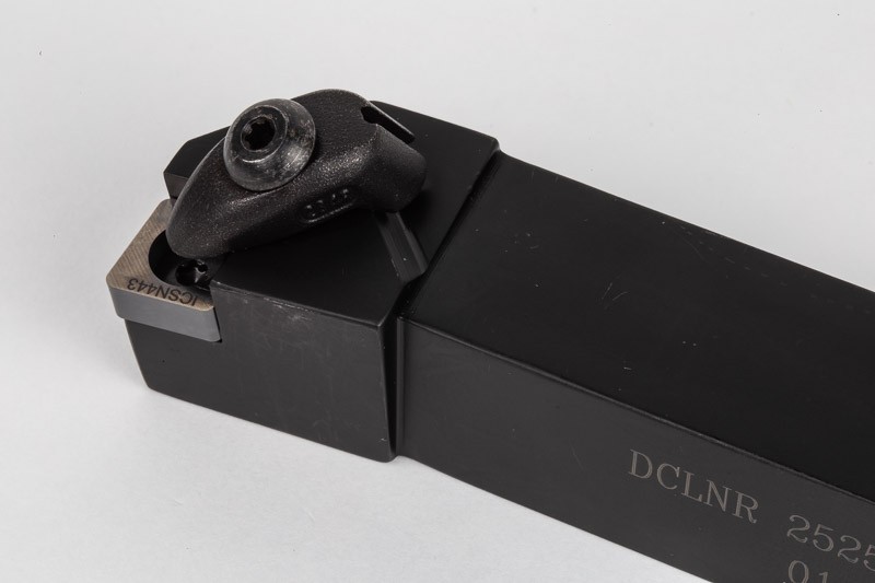

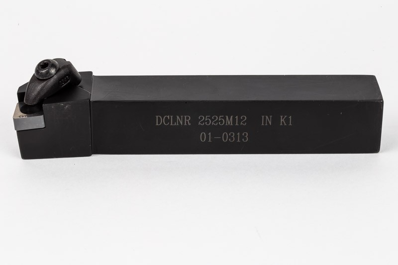

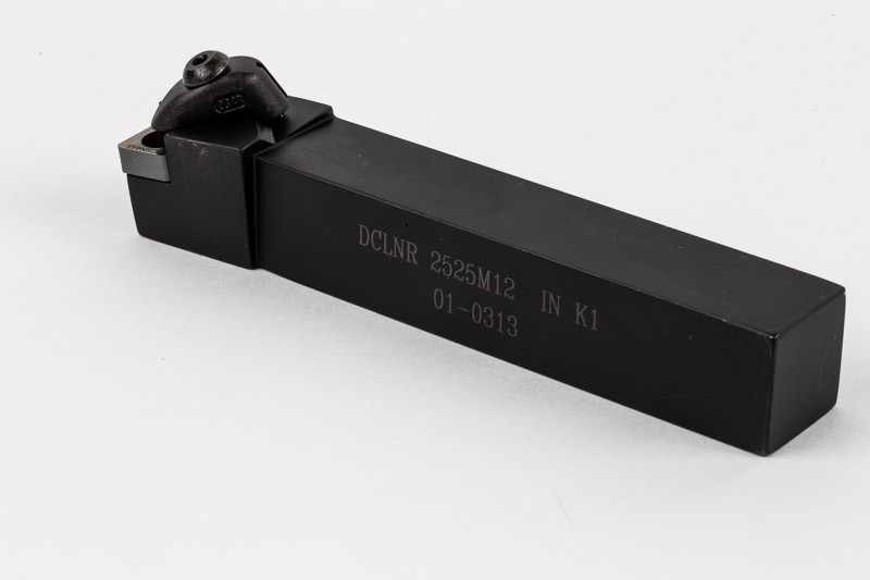

DCLNR2525-M12, średnica zew. 25 mm, narzędzie tokarskie z kwadratowym stalowym trzpieniem, prawe, blokada z podwójnym zaciskiem
Nr części: 01-0313
DCLNR 2525 M12
Cena: 94.95 ( / artykuł)
Cena: 1598.95 ( / artykuł)
Cena: 475.95 ( / artykuł)
Cena: 63.95 ( / artykuł)
Cena: 287.95 ( / artykuł)
Cena: 671.95 ( / artykuł)
61.97
1124.97
334.97
44.97
202.97
472.97
  • Model 3D (ZIP)
Typ fazowania D – Podwójny zacisk
Typ wkładki Typ C – 80° romb
Orientacja narzędzia Zewnętrzne
Rączka narzędzia Prawo
[LH] Długość głowicy 32,0 mm
[OAL] Długość całkowita 150,0 mm
[H1] Wysokość cięcia 25,0 mm
[H] Wysokość trzonka 25,0 mm
[B] Szerokość trzonka 25,0 mm
Wymiar [f] 32,0 mm
[°] kąt odchylenia 95 stopni
Średnica okręgu wpisanego [IC] 0,5 cala \ 12,7 mm
[D1] Rozmiar otworu na wkładkę 0,203 cala \ 5,16 mm
Długość krawędzi tnącej [L10] 0,508 cala \ 12,9 mm
Strona maszyny, typ adaptera Trzonek kwadratowy
Chłodziwo przez narzędzie Nie
Waga 1,6 lb \ 0,7 kg
Kraj pochodzenia Indie
