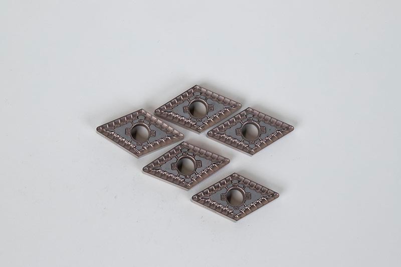

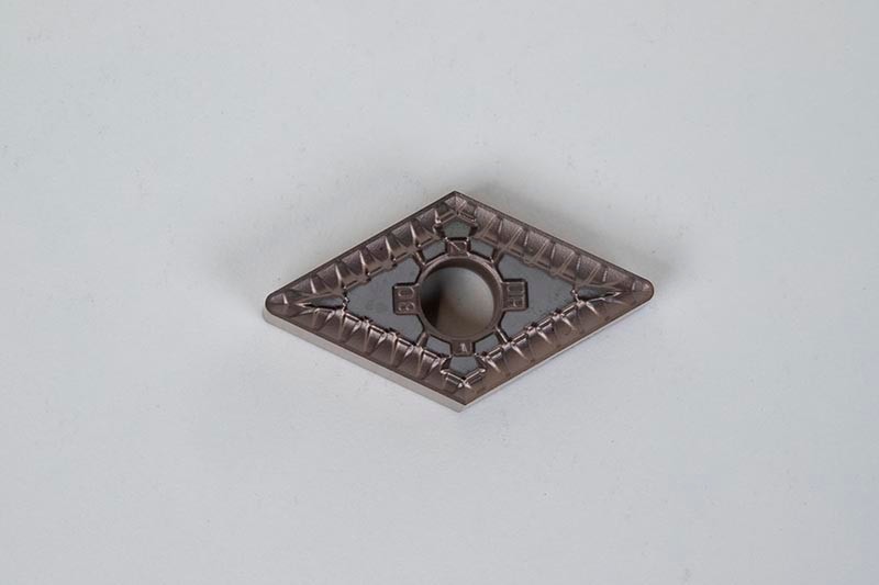

DNMG432-HUR / DNMG150408-HUR, wkładka tokarska z węglika, rombowa 55°, klasa HTM25 - opakowanie 5 szt.
Nr części: 02-0157
DNMG 432-HUR GRADE HTM25
Cena: 34.95 ( / artykuł)
Cena: 498.95 ( / artykuł)
Cena: 148.95 ( / artykuł)
Cena: 19.95 ( / artykuł)
Cena: 89.95 ( / artykuł)
Cena: 209.95 ( / artykuł)
26.97
  • PRĘDKOŚCI I WARTOŚCI POSUWU
P – STAL
M – STAL NIERDZEWNA
K – ŻELIWO
S – STOPY WYSOKOTEMPERATUROWE
H – METALE UTWARDZANE
Typ fazowania D – Podwójny zacisk, M - Multi-Lock
Typ wkładki Typ D – 55° romb
Podstawowy materiał obrabianego przedmiotu M – Stal nierdzewna
Dodatkowy materiał obrabianego przedmiotu S – Stopy wysokotemperaturowe, P – Stal
Gatunek HTM25 – średnie, z przerwami
Materiał Węglik
Łamacza wiór HUR – Universal Roughing
Średnica okręgu wpisanego [IC] 0,5 cala \ 12,7 mm
[D1] Rozmiar otworu na wkładkę 0,203 cala \ 5,16 mm
Długość krawędzi tnącej [L10] 0,61 cala \ 15,5 mm
[S] Grubość wkładki 0,187 cala \ 4,76 mm
[RE] Promień narożnika 0,0315 cala \ 0,8 mm
Waga 0,1 lb \ 0,1 kg
Kraj pochodzenia Indie
