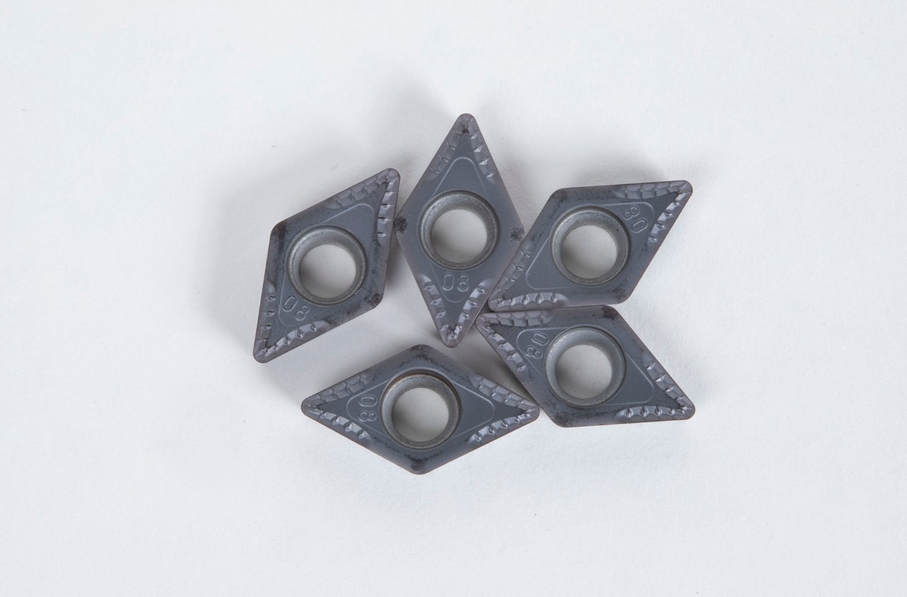

DCMT3252-HMU/DCMT11T308-HMU, wkładka tokarska z węglika, rombowa 55°, gatunek HTS25 – pakiet 5 szt.
Nr części: 02-0470
DCMT 3252-HMU HTS25
Cena: 24.95 ( / artykuł)
Cena: 348.95 ( / artykuł)
Cena: 103.95 ( / artykuł)
Cena: 13.95 ( / artykuł)
Cena: 62.95 ( / artykuł)
Cena: 146.95 ( / artykuł)
18.97
  • PRĘDKOŚCI I WARTOŚCI POSUWU
P – STAL
M – STAL NIERDZEWNA
K – ŻELIWO
S – STOPY WYSOKOTEMPERATUROWE
H – METALE UTWARDZANE

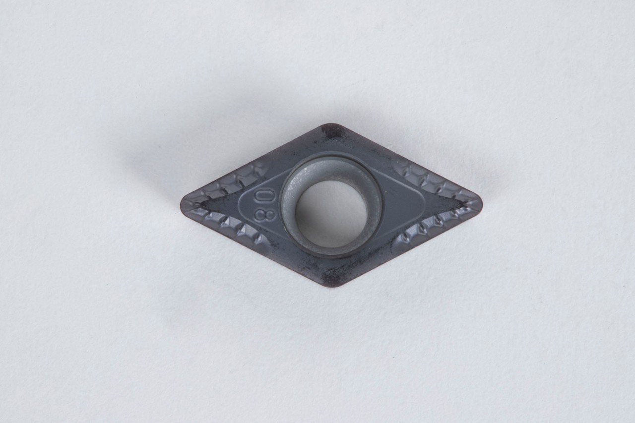

Typ fazowania S – Nakręcane
Typ wkładki Typ D – 55° romb
Podstawowy materiał obrabianego przedmiotu S – Stopy wysokotemperaturowe
Dodatkowy materiał obrabianego przedmiotu K – Żeliwo, M – Stal nierdzewna
Gatunek HTS25 – średnie, z przerwami
Materiał Węglik
Łamacza wiór HMU – Medium Universal
Średnica okręgu wpisanego [IC] 0,375 cala \ 9,53 mm
[D1] Rozmiar otworu na wkładkę 0,173 cala \ 4,4 MM
Długość krawędzi tnącej [L10] 0,458 cala \ 11,63 mm
[S] Grubość wkładki 0,156 cala \ 3,97 mm
[RE] Promień narożnika 0,0315 cala \ 0,8 mm
Waga 0,1 lb \ 0,1 kg
Kraj pochodzenia Indie
