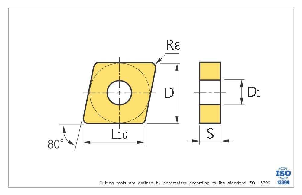

Typ fazowania M - Multi-Lock, D – Podwójny zacisk
Typ wkładki Typ C – 80° romb
Podstawowy materiał obrabianego przedmiotu P – Stal, M – Stal nierdzewna
Dodatkowy materiał obrabianego przedmiotu K – Żeliwo
Gatunek HTP25 – średnie, z przerwami
Materiał Węglik
Łamacza wiór HRH – obróbka zgrubna, ciężkie
Średnica okręgu wpisanego [IC] 0,5 cala \ 12,7 mm
[D1] Rozmiar otworu na wkładkę 0,203 cala \ 5,16 mm
Długość krawędzi tnącej [L10] 0,508 cala \ 12,9 mm
[S] Grubość wkładki 0,187 cala \ 4,76 mm
[RE] Promień narożnika 0,0315 cala \ 0,8 mm
Waga 0,1 lb \ 0,1 kg
