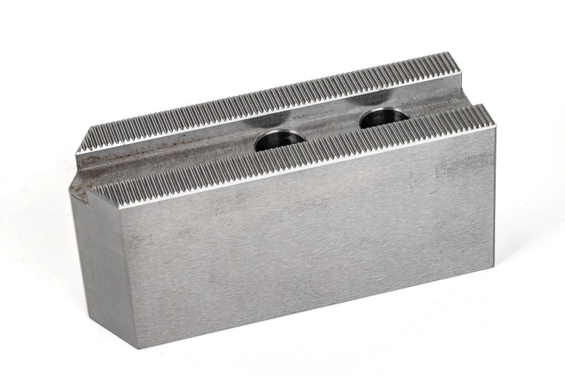

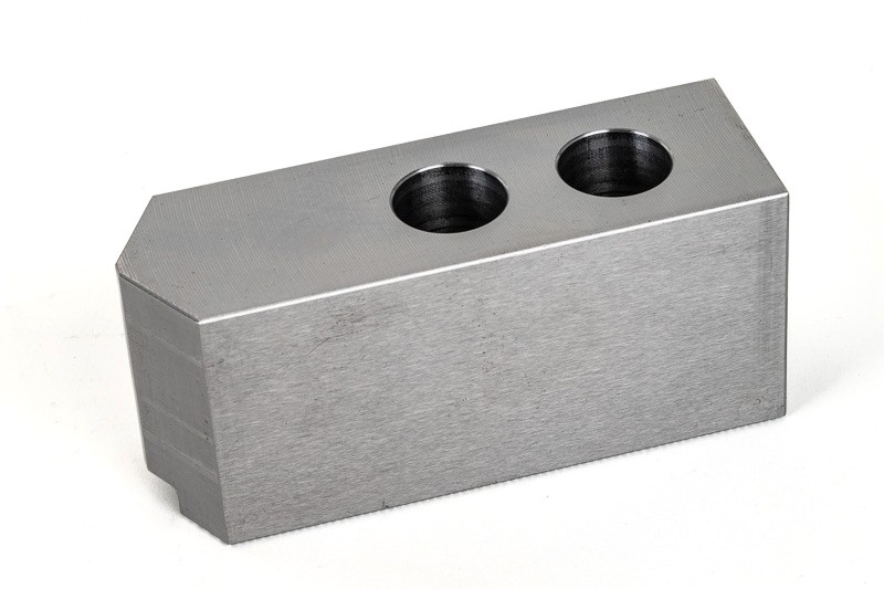

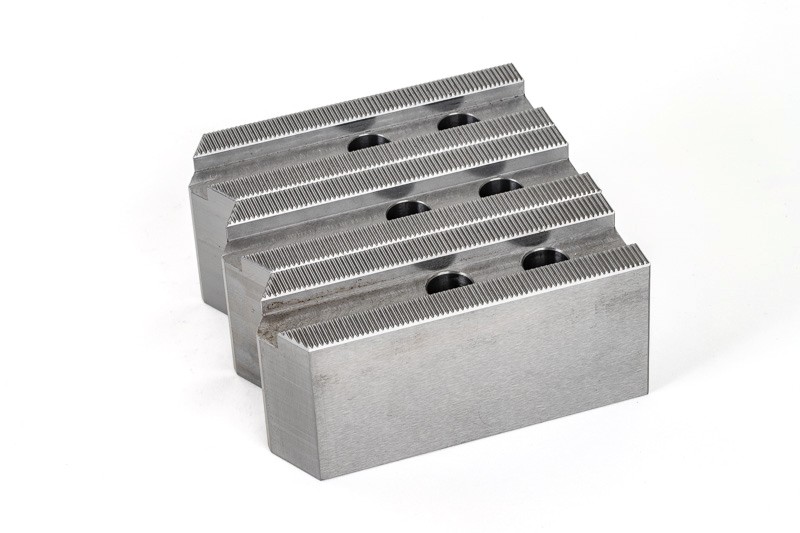

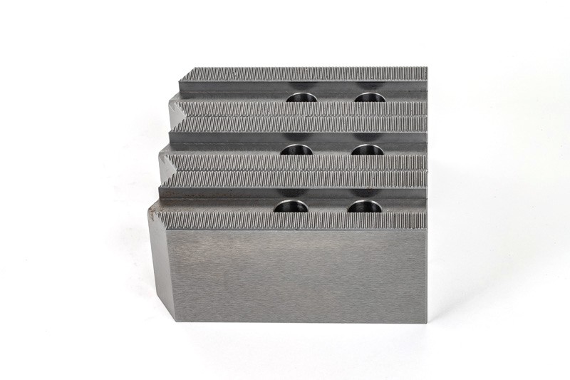

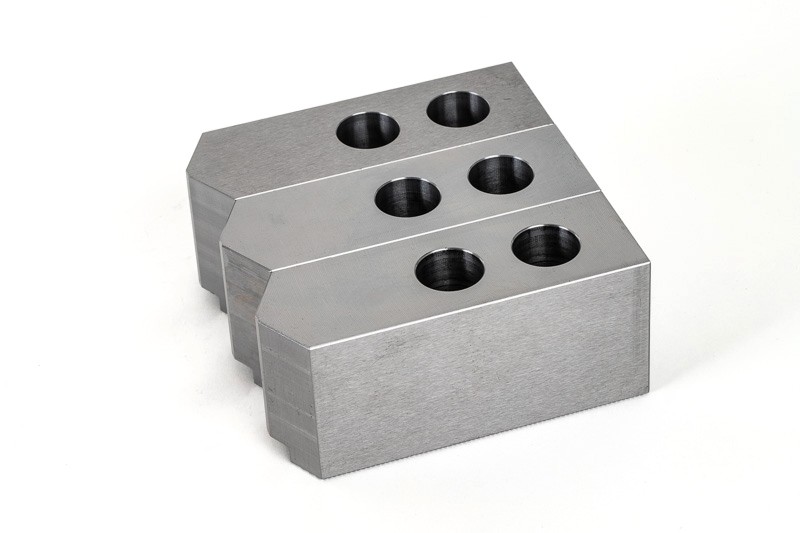

Obrabialne szczęki z miękkiej stali do tokarki do uchwytu 10” (254 mm), standardowa końcówka, 3 szt. Zestaw
Nr części: 05-0146
LATHE JAW-10"-SP-STEEL-L4.5XW1.5XH2"

*Szczęki te przeznaczone są do uchwytów hydraulicznych z drobnym ząbkowaniem szczęk.  Standardowe wyposażenie maszyn Haas serii ST i DS.  Tokarki narzędziowe Haas TL-1 i TL-2 wykorzystują uchwyty przewijane z różnymi szczękami.

  • Model 3D (ZIP)
Rozmiar uchwytu 10,0 cali \ 254,0 mm
Materiał Stal miękka
Typ zakończenia Standardowa końcówka
[ØD2] Średnica otworu na śrubę 0,531 cala \ 13,5 mm
[ØD1] Średnica pogłębiacza 0,781 cala \ 19,8 mm
[D] Szerokość rowka 0,63 cala \ 16,0 mm
[OAL] Długość całkowita 4,5 cala \ 114,3 mm
[OAW] Szerokość całkowita 1,5 cala \ 38,1 mm
[OAH] Wysokość całkowita 2,0 cala \ 50,8 mm
[S] Rozstaw śrub 1,181 in \ 30,0 mm
Rozmiar ząbków 1,5 mm x 60°
Waga 9,2 funta \ 4,2 kg
Kraj pochodzenia Chiny
[ØBD] Średnica korpusu nd.
