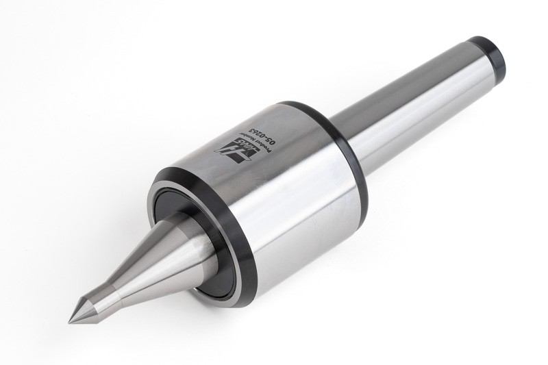

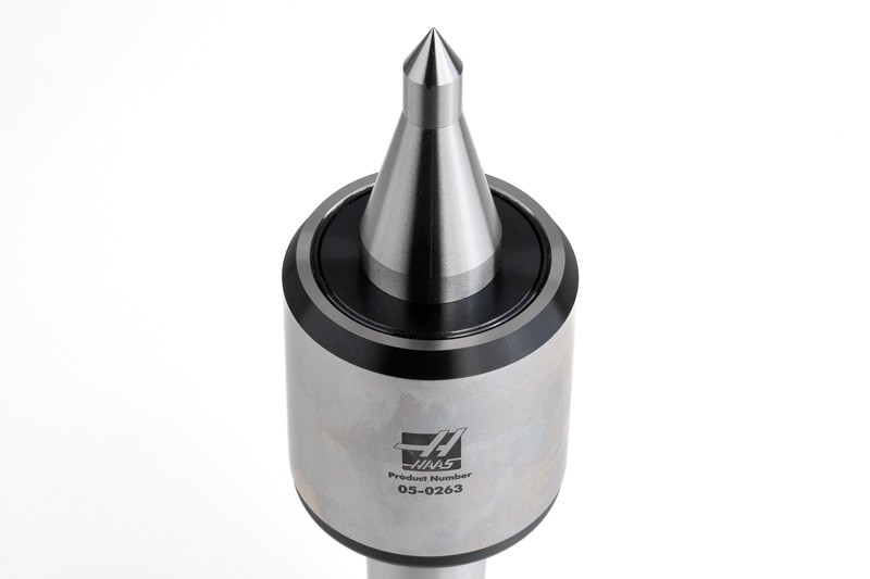

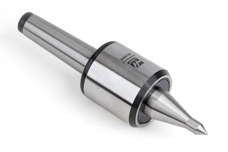

4MT centrum aktywne stożka Morse'a nr 4, zwiększony prześwit
Nr części: 05-0263
4 MT LIVE CENTER - Extra Clearance
Cena: 503.95 ( / artykuł)
Cena: 11998.95 ( / artykuł)
Cena: 3570.95 ( / artykuł)
Cena: 479.95 ( / artykuł)
Cena: 2159.95 ( / artykuł)
Cena: 5039.95 ( / artykuł)
352.97
  • Model 3D (ZIP)
  • Dane techniczne

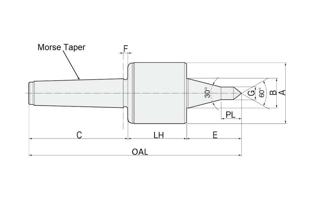

Typ Wydłużona końcówka
Stożek Morse’a 4MT
[A] Średnica głowicy 2,6 cala \ 66,0 mm
[B] Średnica końcówki 1,22 cala\31,0 mm
[C] Długość stożka Morse’a 4,21 cala \ 107,0 mm
[E] Długość końcówki 2,5 cala \ 63,5 mm
[F] Długość prześwitu 0,21 cala \ 5,3 mm
[LH] Długość głowicy 2,8 cala \ 71,0 mm
[g] Wymiar 0,49 cala \ 12,5 mm
[PL] Długość końcówki 0,9 cala \ 23,0 mm
[L] Długość całkowita 9,5 cala \ 241,5 mm
Wyczerpane TIR 0,0001 cala \ 0,002 mm
[RPMX] Maks. RPM 6000
Waga obrabianego przedmiotu 2420 funtów \ 1100 kg
Waga 5,0 funta \ 2,4 kg
