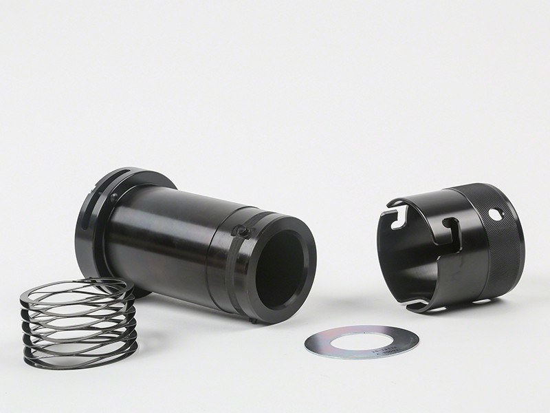

Ten zestaw adaptera tulei prowadzącej do obróbki prętów (liner) pasuje do tokarek Haas serii ST-25, ST-30 i DS-30 o pojemności pręta 3,00" (76 mm).

UWAGA: Informacje dotyczące maszyn zbudowanych przed powyższymi okresami, niekompatybilnych w pełni z tuleją prowadzącą do obróbki prętów (linerem) i adapterem linera znajdziesz tutaj.
Typ Adapter
Modele maszyn ST-30SS, ST-25, ST-25Y, ST-30SSY, DS-30Y, ST-30, ST-30Y
Nominalna średnica otworu 3,0 cala \ 76,0 mm
Waga 1,8 funta \ 0,8 kg
Kraj pochodzenia USA
Nie potrzebujesz podajnika prętów, aby je podawać!
Zwiększ wydajność swojej tokarki wykorzystując zestaw adaptera tulei dopasowującej do obróbki prętów. Ten zestaw umożliwia bezpieczną obróbkę dłuższych prętów oraz obróbkę większej ilości prętów w cyklu, a także podawanie prętów bez podajnika. Mark wyjaśnia wszystko, co trzeba wiedzieć o tulejach prowadzących do obróbki prętów oraz zestawach adapterów Haas.
