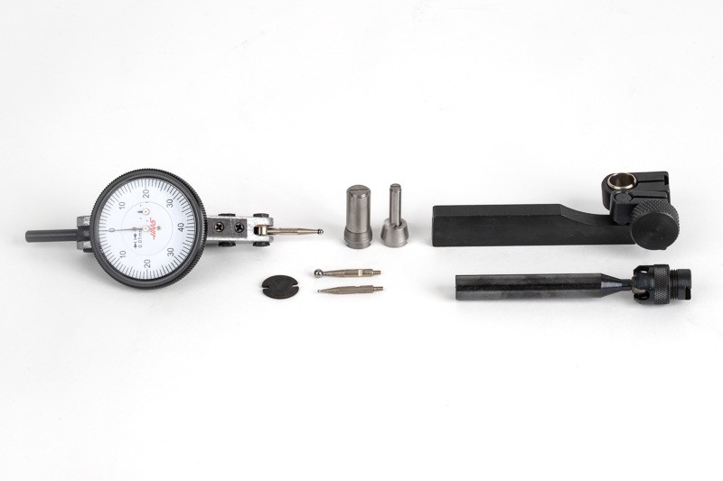

Ten wygodny zestaw obejmuje wskaźnik Haas i dwa pręty mocujące pasujące do wskaźników w typowej konfiguracji. Ten wskaźnik testowy ma podziałkę 0,01 mm ze skalą 0-40-0 i służy do pomiaru w zakresie 0,8 mm. W zestawie z uchwytami 4,0 i 8,0 mm i zestawem końcówek z rylcem 1/2/3 mm. Zestaw zawiera prostokątna kolumnę wysokościomierza o wymiarach 6x12 mm i osiowe mocowanie wczepowe o średnicy 8 mm.

Typ Zestaw zegarowych wskaźników testowych
Typ wskaźnika Uchylny
Typ sprawdzianu Zegarowy
Typ mocowania Trzpień, wczep
Zasięg 0-1,6 mm
Zakres na obrót 0,8 mm
Odczyt wartości 0-40-0
Średnica tarczy 37,5 mm
Typ tarczy Dwukierunkowy
Krok regulacji 0,01 mm
Materiał końcówki rylca Węglik
Średnica końcówki rylca 1,0 mm, 2,0 mm, 3,0 mm
Długość rylca 17,42 mm
Typ łożyska Z kiełkami
Średnica trzpienia 4,0 mm
Typ łożyska 4,0-8,0 mm
Dokładność ±0,01 mm
Standardowe DIN2270
Standard zgodności CNAS
Waga 1,0 funta \ 0,4 kg
Kraj pochodzenia Chiny
Certyfikat kalibracji (T/N) N
