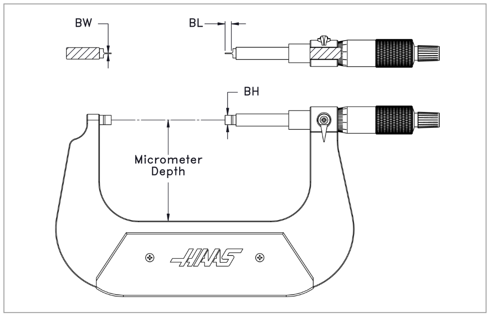

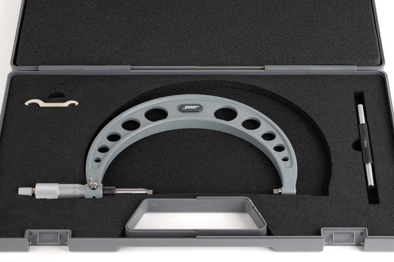

Mikrometry ostrzowe wykorzystuje się przede wszystkich do pomiaru trudno dostępnych elementów, takich jak nacięcia lub rowki. Ten mikrometr ma podziałkę metryczną, stalowe kowadełka z łożyskami kulkowymi i nieobrotowe wrzeciono ze stali nierdzewnej.
Typ Mikrometr ostrzowy
Tulejkowy system pomiarowy Metryczny
Zasięg 125,0 - 150,0 mm
Krok regulacji 0,01 mm
Typ tulei Tuleja z zapadką
Typ wrzeciona Nieobrotowe
Dokładność ±0,006 mm
Materiał kowadełka Stal nierdzewna
Materiał wrzeciona Stal nierdzewna
Głębokość mikrometru 101,5 mm
[H3] Wysokość ostrza 6,0 mm
[W] Szerokość ostrza 0,75 mm
Długość ostrza [BL] 6,5 mm
Standardowe DIN 863
Waga 3,9 funta \ 1,8 kg
Kraj pochodzenia Chiny
