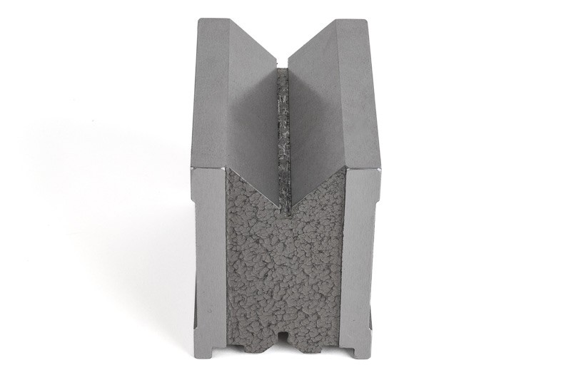

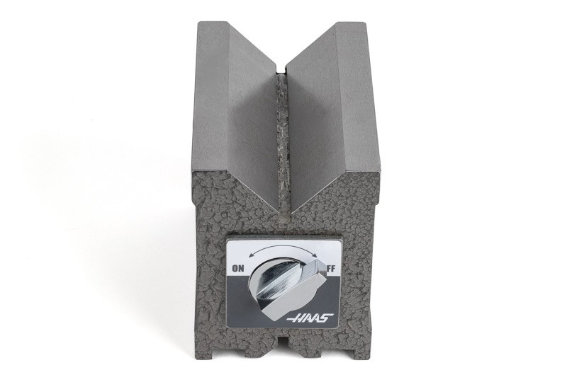

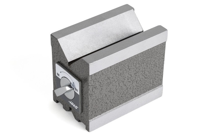

Pryzma pomiarowa Haas z załączanym uchwytem magnetycznym nadaje się idealnie do mocowania części do kontroli lub lekkiej obróbki. Uchwyt magnetyczny o sile 80 kg może być mocowany przy użyciu zarówno górnej, jak i dolnej końcówki na żeliwnych płytach pomiarowych lub na stole maszyny.
Typ Magnetyczna pryzma pomiarowa
[L] Długość 115,0 mm
[W] Szerokość 75,0 mm
[H] Wysokość 100,0 mm
Kąt rowka V 90
Szerokość rowka 50,0 mm
Szerokość rowka pomocniczego 20,0 mm
Głębokość rowka 25,0 mm
Głębokość rowka pomocniczego 14,0 mm
Maksymalna średnica obrabianego przedmiotu 70,0 mm
Prostokątność 0,02 mm
Równoległość 0,01 mm
Stopień twardości (Rockwell) 40-44 HRC
Siła uchwytu magnetycznego 80,0 kg
Materiał Żeliwo
Waga 11,4 funta \ 5,2 kg
