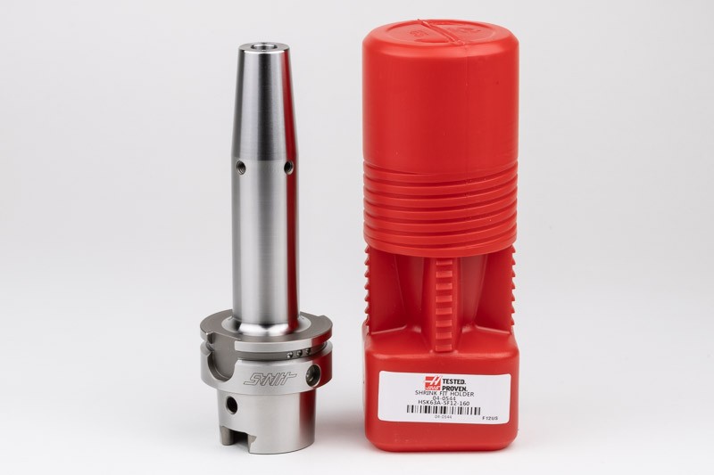

HSK63A Oprawka z pasowaniem kurczliwym 12 mm x długość wskaźnika 160 mm, chłodzenie przez wrzeciono
Nr części: 04-0544
HSK63A-SF12-160
Cena: 257.95 ( / artykuł)
Cena: 4798.95 ( / artykuł)
Cena: 1428.95 ( / artykuł)
Cena: 191.95 ( / artykuł)
Cena: 863.95 ( / artykuł)
Cena: 2015.95 ( / artykuł)
180.97
3374.97
1004.97
134.97
607.97
1417.97
  • Specyfikacje oprawki narzędziowej i śruby dwustronnej
Stożek HSK63A
[ØD] Średnica otworu 12,0 mm
[ØBD2] Minimalna średnica korpusu 24,0 mm
[ØBD] Maksymalna średnica korpusu 32,0 mm
[GL] Długość narzędzia pomiarowego 160,0 mm
[BL] Długość korpusu 134,0 mm
[OAL] Długość całkowita 192,0 mm
[LSCN] Minimalna długość zaciskania 36,0 mm
[LSCX] Maksymalna długość zaciskania 48,0 mm
[SIG°] Kąt 4,5 stopnia
[TIR] Koncentryczność 0,003 mm
Zrównoważony do RPM 25000
Chłodziwo przez narzędzie Tak
Waga 2,2 funta \ 1,0 kg
