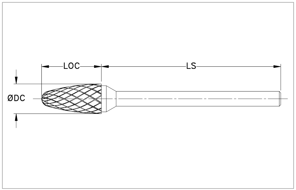

Ten frez pilnikowy promieniowy, z czołem zaokrąglonym z węglika spiekanego, ma średnicę cięcia 12 mm, uzębienie krzyżowe, gładki trzpień 6 mm i długość cięcia 25 mm (LOC). Jest on niepowlekany i jest przeznaczony do cięcia stali, stali nierdzewnej, żeliwa, stopów wysokotemperaturowych i metali hartowanych.
  • PRĘDKOŚCI I WARTOŚCI POSUWU
P – STAL
M – STAL NIERDZEWNA
K – ŻELIWO
S – STOPY WYSOKOTEMPERATUROWE
H – METALE UTWARDZANE
Podstawowy materiał obrabianego przedmiotu K – Żeliwo, S – Stopy wysokotemperaturowe, H – Stal utwardzana, M – Stal nierdzewna, P – Stal
Materiał Węglik
Powlekanie Niepowlekane
Typ uzębienia Z uzębieniem krzyżowym
Kształt narzędzia Łukowo-zaokrąglony z czołem zaokrąglonym
[ØDC] Średnica cięcia 12,0 mm
[ØDMM] Średnica trzonka 6,0 mm
[LOC] Długość cięcia 25,0 mm
[LS] Długość trzonka 45,0 mm
Kierunek cięcia Prawo
Waga 0,2 lb \ 0,1 kg
Kraj pochodzenia Chiny
