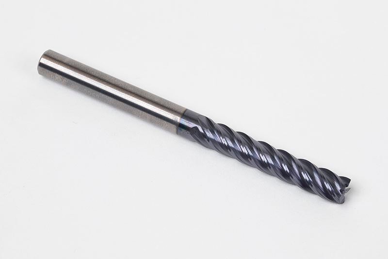

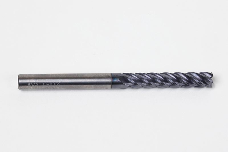

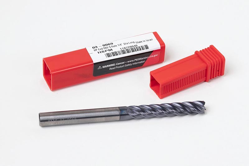

Średnica 1/4" Frez walcowo-czołowy z węglika, 5 rowków, powłoka TiAlN, gładki trzonek 1/4" x LOC 1-1/4", kwadratowy profil, HSPM2
Nr części: 03-0069
HP EM 5 FLUTE 1/4" DIAMETER LONG
Cena: 26.95 ( / artykuł)
16.97
Węglikowy frez walcowo-czołowy HSPM2 z 5 rowkami, średnica cięcia 0,25 cala \ 1/4", gładki trzonek 1/4", długość cięcia (LOC) 1-1/4", kwadratowy profil, całkowita długość 3". Z powłoką TiAlN, przeznaczony do cięcia stali, stali nierdzewnej i stopów wysokotemperaturowych, ale także niektórych gatunków żeliwa i metali hartowanych. Ten frez walcowo-czołowy jest przeznaczony do cięcia środkowego, a unikalna konfiguracja ze zmienną wysokością ogranicza drgania harmoniczne i wibracje.
  • PRĘDKOŚCI I WARTOŚCI POSUWU
P – STAL
M – STAL NIERDZEWNA
K – ŻELIWO
S – STOPY WYSOKOTEMPERATUROWE
H – METALE UTWARDZANE
Cięcie środkowe Tak
Powlekanie Wielowarstwowa powłoka TiAlN
Typ narożnika Prostokątny

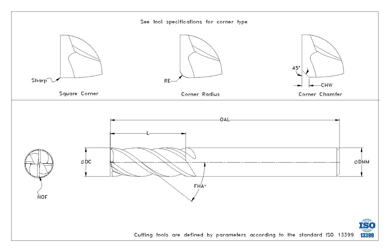

[ØDC] Średnica cięcia 0,25 cala \ 1/4"
Kierunek cięcia Prawo
Materiał Węglik
Seria do frezowania Haas HSPM2
[FHA°] kąt nachylenia spirali 38
[LOC] Długość cięcia 1,25 cala
[NOF] Liczba rowków 5
[OAL] Długość całkowita 3,0 cala
Podstawowy materiał obrabianego przedmiotu S – Stopy wysokotemperaturowe, P – Stal, M – Stal nierdzewna
Dodatkowy materiał obrabianego przedmiotu H – Materiały utwardzane, K – Żeliwo
[ØDMM] Średnica trzonka 0,25 cala
Typ trzonka Gładkie
System pomiarowy Cale – ANSI
Zmienny skok Tak
Waga 0,1 lb \ 0,1 kg
