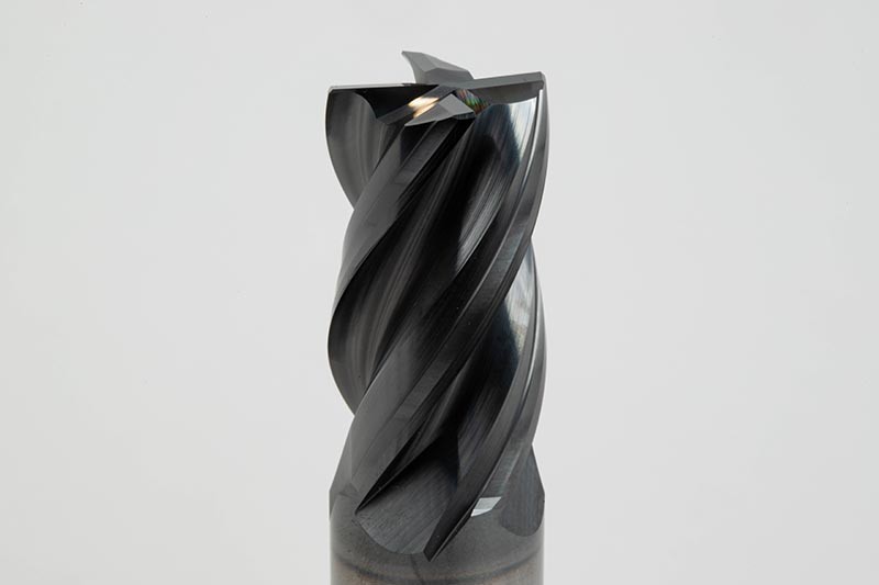

Węglikowy frez walcowo-czołowy HTPM z 4 rowkami, średnica cięcia 25 mm, trzonek weldon 25 mm, długość cięcia (LOC) 45 mm, fazka 0,5 mm, całkowita długość 121 mm. Z hybrydową powłoką AlCrN, przeznaczony do cięcia stali, stali nierdzewnej i żeliwa, ale także niektórych gatunków stopów wysokotemperaturowych. Ten frez walcowo-czołowy jest przeznaczony do cięcia środkowego, a unikalna konfiguracja ze zmienną wysokością ogranicza drgania harmoniczne i wibracje.

Cięcie środkowe Tak
[CHW\RE] Fazka \ Rozmiar promienia 0,5 mm
Powlekanie Hybrydowa powłoka AlCrN
Typ narożnika Fazowanie
[ØDC] Średnica cięcia 25,0 mm
Kierunek cięcia Prawo
Materiał Węglik
Seria do frezowania Haas HTPM
[FHA°] kąt nachylenia spirali 35/37
[LOC] Długość cięcia 45,0 mm
[NOF] Liczba rowków 4
[OAL] Długość całkowita 121,0 mm
Podstawowy materiał obrabianego przedmiotu P – Stal, K – Żeliwo, M – Stal nierdzewna
Dodatkowy materiał obrabianego przedmiotu S – Stopy wysokotemperaturowe
[ØDMM] Średnica trzonka 25,0 mm
Typ trzonka Weldon
Zmienny skok Tak
Waga 1,4 funta \ 0,7 kg
