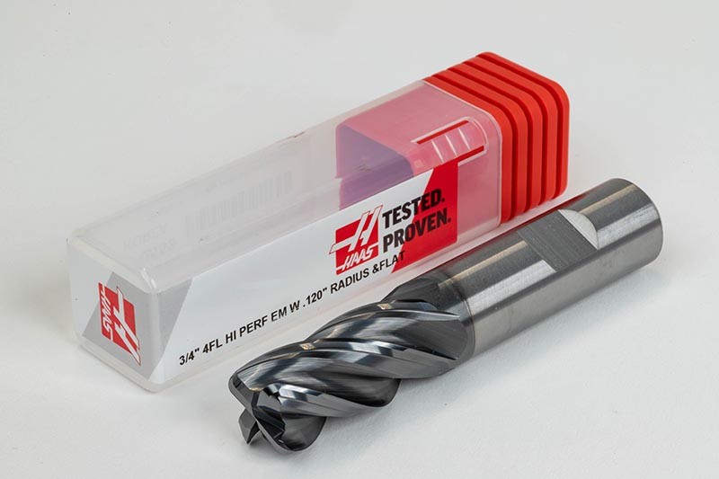

Średnica 3/4" Węglikowy frez walcowo-czołowy z 4 rowkami, hybrydowa Powłoka AlCrN, trzonek weldon 3/4" x LOC 1-1/2", promień 0,12", HTPM
Nr części: 03-0559
3/4" 4FL HI PERF EM W .120" RADIUS & FLA
Cena: 110.95 ( / artykuł)
Węglikowy frez walcowo-czołowy HTPM z 4 rowkami, średnica cięcia 0,75 cala \ 3/4", trzonek weldon 3/4", długość cięcia (LOC) 1-1/2", promień 0,12", całkowita długość 4". Z hybrydową powłoką AlCrN, przeznaczony do cięcia stali, stali nierdzewnej i żeliwa, ale także niektórych gatunków stopów wysokotemperaturowych. Ten frez walcowo-czołowy jest przeznaczony do cięcia środkowego, a unikalna konfiguracja ze zmienną wysokością ogranicza drgania harmoniczne i wibracje.
  • PRĘDKOŚCI I WARTOŚCI POSUWU
P – STAL
M – STAL NIERDZEWNA
K – ŻELIWO
S – STOPY WYSOKOTEMPERATUROWE
H – METALE UTWARDZANE
Cięcie środkowe Tak
[CHW\RE] Fazka \ Rozmiar promienia 0,12 cala
Powlekanie Hybrydowa powłoka AlCrN
Typ narożnika Promień
[ØDC] Średnica cięcia 0,75 cala \ 3/4"
Kierunek cięcia Prawo
Materiał Węglik
Seria do frezowania Haas HTPM
[FHA°] kąt nachylenia spirali 35/37
[LOC] Długość cięcia 1,5 cala
[NOF] Liczba rowków 4
[OAL] Długość całkowita 4,0 cala
Podstawowy materiał obrabianego przedmiotu P – Stal, M – Stal nierdzewna, K – Żeliwo
Dodatkowy materiał obrabianego przedmiotu S – Stopy wysokotemperaturowe
[ØDMM] Średnica trzonka 0,75 cala
Typ trzonka Weldon
System pomiarowy Cale – ANSI
Zmienny skok Tak
Waga 0,9 lb \ 0,4 kg
