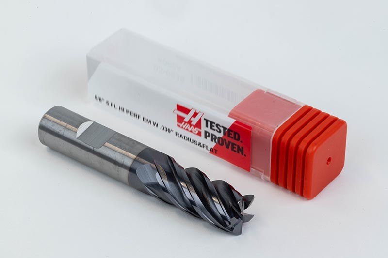

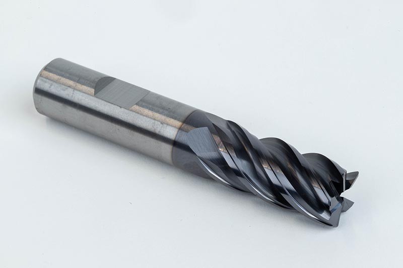

Średnica 5/8" Węglikowy frez walcowo-czołowy z 5 rowkami, powłoka AlTiN, trzonek weldon 5/8" x LOC 1-1/4", promień 0,03", HTM
Nr części: 03-0638
5/8" 5 FL HI PERF EM W .030" RADIUS & FL
Cena: 68.95 ( / artykuł)
Węglikowy frez walcowo-czołowy HTM z 5 rowkami, średnica cięcia 0,625 cala \ 5/8", trzonek weldon 5/8", długość cięcia (LOC) 1-1/4", promień 0,03", całkowita długość 3-1/2". Z powłoką AlTiN, przeznaczony do cięcia stali nierdzewnej i stopów wysokotemperaturowych, ale także niektórych gatunków stali i żeliwa. Ten frez walcowo-czołowy jest przeznaczony do cięcia środkowego, a unikalna konfiguracja ze zmienną wysokością ogranicza drgania harmoniczne i wibracje.
  • Model 3D (ZIP)
  • PRĘDKOŚCI I WARTOŚCI POSUWU
P – STAL
M – STAL NIERDZEWNA
K – ŻELIWO
S – STOPY WYSOKOTEMPERATUROWE
H – METALE UTWARDZANE
Cięcie środkowe Tak
[CHW\RE] Fazka \ Rozmiar promienia 0,03 in
Powlekanie AlTiN
Typ narożnika Promień
[ØDC] Średnica cięcia 0,625 cala \ 5/8"
Kierunek cięcia Prawo
Materiał Węglik
Seria do frezowania Haas HTM
[FHA°] kąt nachylenia spirali 38
[LOC] Długość cięcia 1,25 cala
[NOF] Liczba rowków 5
[OAL] Długość całkowita 3,5 in
Podstawowy materiał obrabianego przedmiotu S – Stopy wysokotemperaturowe, M – Stal nierdzewna
Dodatkowy materiał obrabianego przedmiotu K – Żeliwo, P – Stal
[ØDMM] Średnica trzonka 0,625 cala
Typ trzonka Weldon
System pomiarowy Cale – ANSI
Zmienny skok Tak
Waga 0,6 funta \ 0,3 kg
