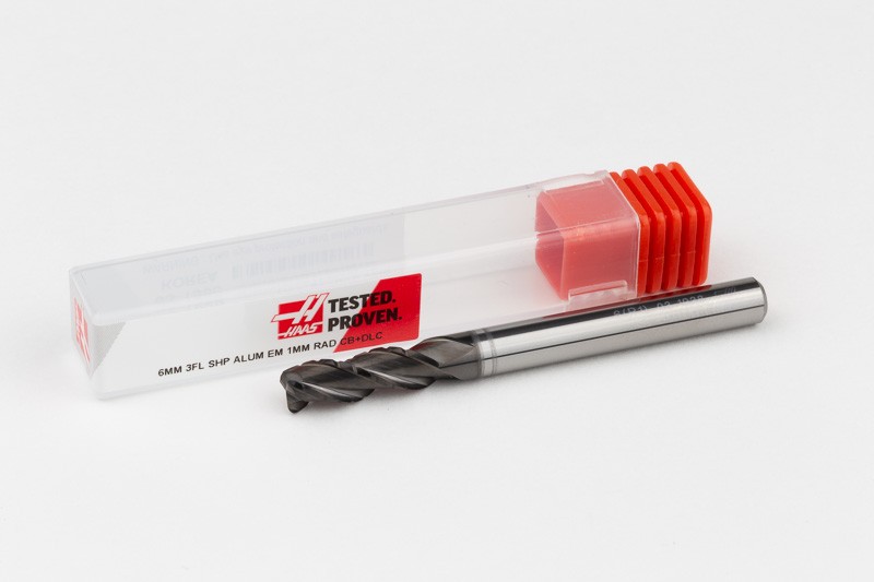

średnica 6 mm Węglikowy frez walcowo-czołowy z 3 rowkami, powłoka DLC, gładki trzonek 6 mm x LOC 18 mm, promień 1 mm, HSAM2
Nr części: 03-1938
6MM 3FL SHP ALUM EM 1MM RAD CB+DLC

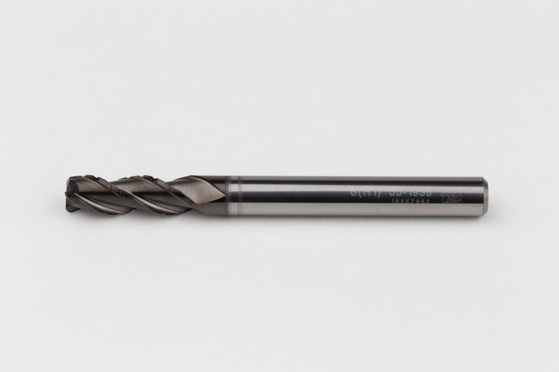

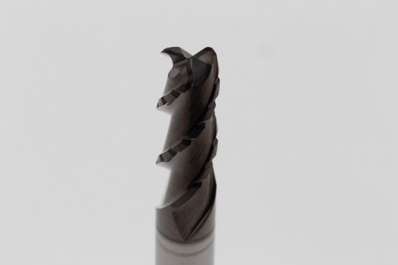

Węglikowy frez walcowo-czołowy HSAM2 z 3 rowkami, średnica cięcia 6 mm, gładki trzonek 6 mm, długość cięcia (LOC) 18 mm, promień 1 mm, całkowita długość 62 mm. Frez z powłoką DLC, przeznaczony do cięcia aluminium i materiałów nieżelaznych. Ten frez walcowo-czołowy jest przeznaczony do cięcia środkowego.
  • Model 3D (ZIP)
  • PRĘDKOŚCI I POSUWY (CIĘCIE BOCZNE)
  • PRĘDKOŚCI I POSUWY (DŁUTOWANIE)
P – STAL
M – STAL NIERDZEWNA
K – ŻELIWO
S – STOPY WYSOKOTEMPERATUROWE
H – METALE UTWARDZANE
Cięcie środkowe Tak
[CHW\RE] Fazka \ Rozmiar promienia 1,0 mm
Powlekanie DLC
Typ narożnika Promień
[ØDC] Średnica cięcia 6,0 mm
Kierunek cięcia Prawo
Materiał Węglik
Seria do frezowania Haas HSAM2
[FHA°] kąt nachylenia spirali 37
[LOC] Długość cięcia 18,0 mm
[NOF] Liczba rowków 3
[OAL] Długość całkowita 62,0 mm
[ØDMM] Średnica trzonka 6,0 mm
Typ trzonka Gładkie
Zmienny skok Nie
Waga 0,1 lb \ 0,1 kg
